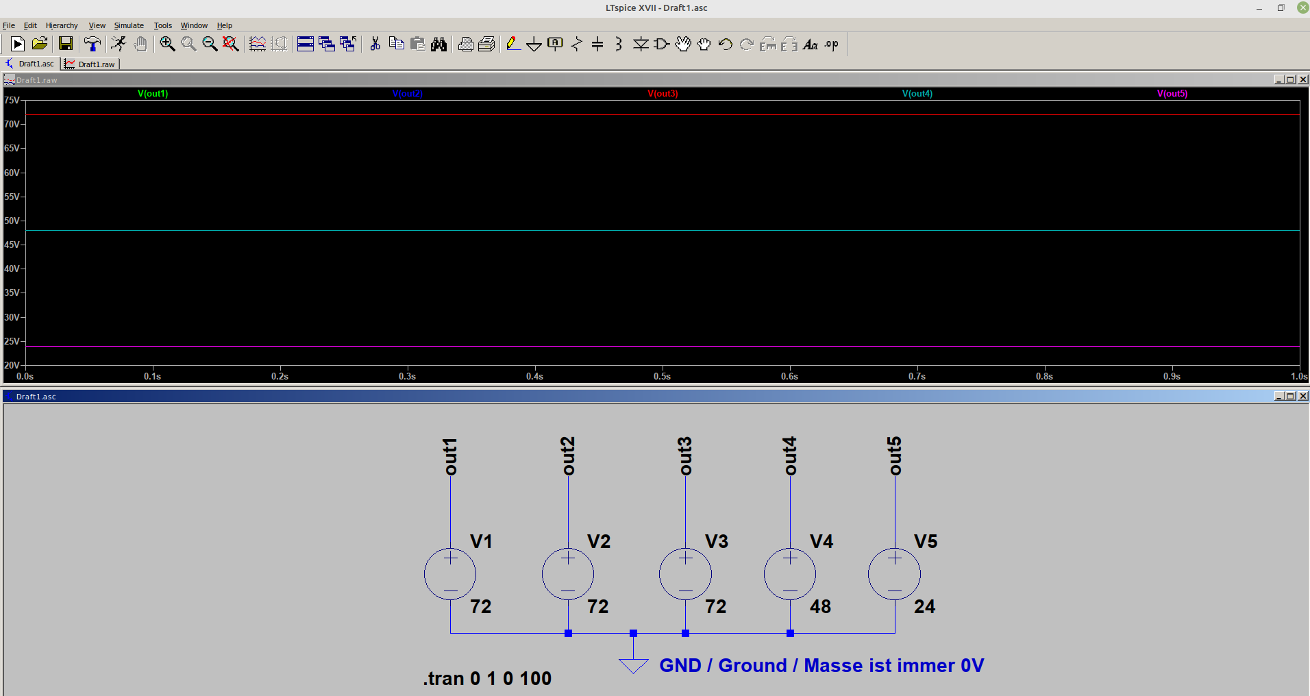

- spicer
- Posts: 422
- Thank you received: 126
28 Apr 2022 18:03 #241535
by spicer
Replied by spicer on topic NPN Sensor wird nicht erkannt
Würde ich auch nicht.
Wenn die Treiber diese Eingangsspannung vertragen, ist alles ok.
Die Grounds der 3 72V Teilen könntest getrost zusammen hängen.
Das wäre sogar dringend empfohlen. So hat jeder Ground das gleiche Potential.
Ich selber würde sogar auch den Ground vom 48V Teil daran hängen.
Wie gesagt, habe ich nur eine 24V Spannungsquelle.
Der 5V Kreis vom PC ist ja in den BOBs bereits per Optokoppler galvanisch getrennt.

28 Apr 2022 18:12 #241537
by spicer
Hier ein Printscreen von LTspice zur Veranschaulichung
Wie Du siehst, sind alle GNDs zusammen (auf dem gleichen Potential).

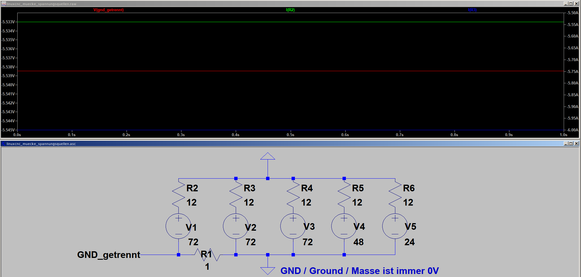

28 Apr 2022 18:25 - 28 Apr 2022 18:34 #241540
by spicer
Jetzt schau mal, welches Potential (Spannung in V Skala links) der "GND_getrennt" hat (fast 5.4V statt 0V), wenn ein Übergangswiderstand von 1 Ohm (R1) besteht.
Und vergleich die Ströme (in A Skala rechts) R2 und R3 !
BOB = Breakout Board
Die sind für den parallel Port.

28 Apr 2022 18:37 - 28 Apr 2022 18:41 #241542
by spicer
Das ist doch nur ein Beispiel mit der Simulations-Software LTspice gemacht.
Das soll nur ein Massefehler veranschaulichen!
GND_getrennt hat hier nicht 0V, obschon diese 0V haben sollte.
Ein Effekt von dem ist, dass 0.5A weniger fliessen als gewünscht.
Wie gesagt, nur ein Beispiel.
Empfindliche Elektronik könnte durch sowas dann anstatt 5V Spannung plötzlich 9V bekommen usw.
