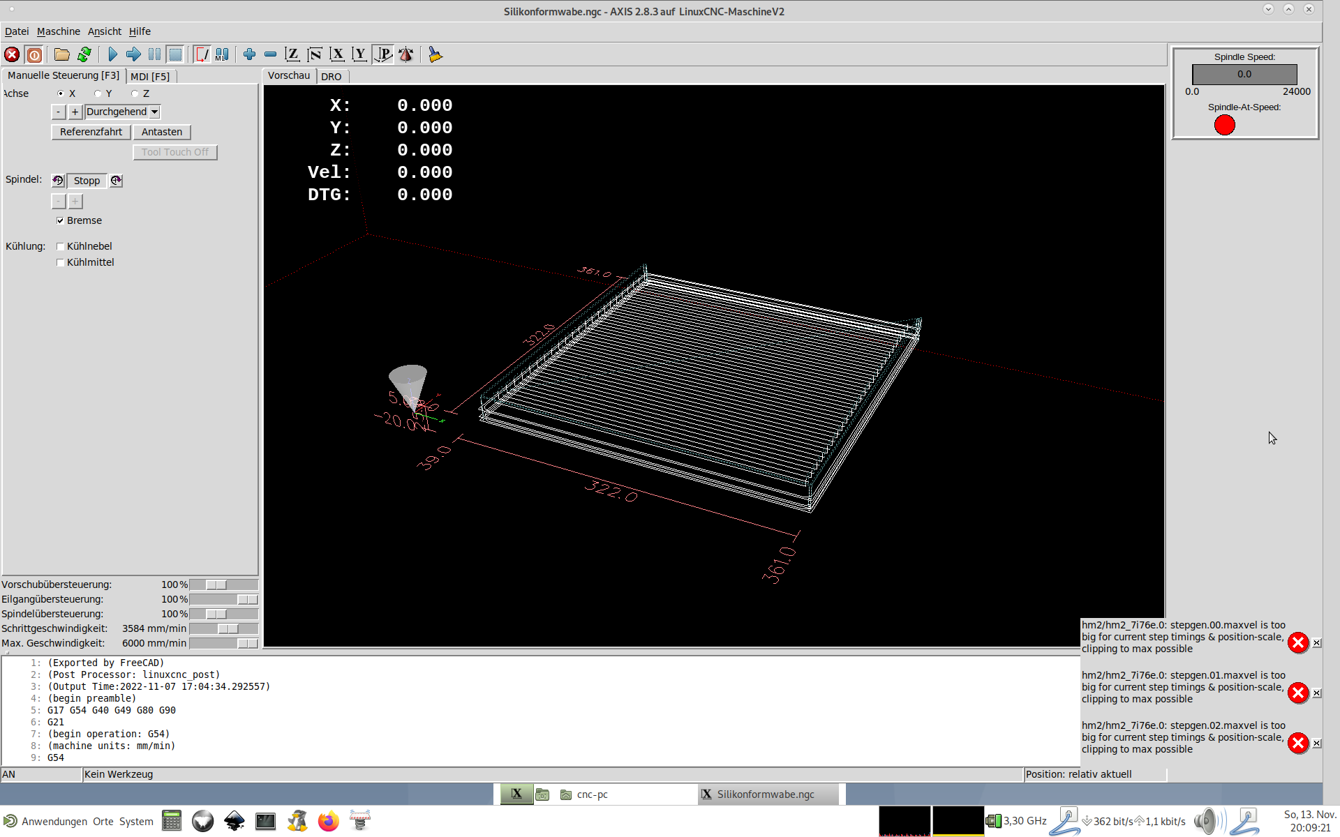

Ich habe beim Einschalten von Linux cNC auch noch einen Fehler. Hat der damit was zu tun?

Möglich. Kann ich so aber nicht beurteilen. Am besten du postest hier mal deine Konfiguration (INI und HAL-Dateien).
13 Nov 2022 14:24 #256602 by tommylight
stepgen.00.maxvel is to big
Das ist ein warnung das die stepgen geschwindingkeit ist zu gross, nicht ein fehler.
Sorry, muss im English es ist viel schneler fur mich
Stepgen max velocity will just limit the maximum speed of the axis/joint, so the machine works properly as it is a warning only. You can try lovering the step time and step space a bit to get higher speeds if you need to, but do not go to low as there might be lost steps from the drive due to short pulses.

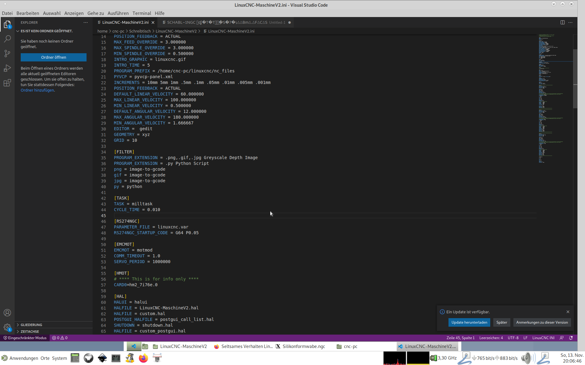

Anbei noch die .INI und die .HAL wegen der Fehlermeldung.
14 Nov 2022 11:44 #256706 by roland
Hallo Christoph,
Ich beziehe mich hier auf die X-Achse. Für die anderen Achsen gilt das analog.
Die Werte
MAX_VELOCITY = 300
MAX_ACCELERATION = 500
sollte im Abschnitt [JOINT_0] und Abschnitt [AXIS_X] identisch sein.
Die Werte
STEPGEN_MAXVEL = 600.00
STEPGEN_MAXACCEL = 600.00
sind falsch
angenommen deine Werte für
STEPLEN    = 5000
STEPSPACE  = 5000
sind richtig, dann entspricht das einer max. Steprate von 100 kHz für den Motortreiber
bei einer Geschwindigkeit von 300 mm/s und STEPSCALE 480 kommst aber auf 180 kHz (300 * 1,25 * 480)
Gruß
Roland
