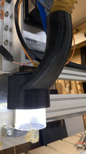

Das Problem ist in meinem Falle kein elektrisches Bauteil im Absaugstrang, sondern vielmehr die extrem hohe, elektrostatische Aufladung des Absaugschlauchs und des aus PLA selbst gedruckten Absaugkopfes, welcher auf die Spindel aufgesteckt wird.
Durch die Verwirbelungen und relativ hohen Geschwindigkeiten lädt sich schon der Kopf an der Spindel elektrostatisch auf. Des weiteren war es wohl nicht sehr schlau von mit den Absaugschlauch durch ein HT-Rohr zu verlegen. Dies verstärkt aus meiner Sicht die elektrostatische Aufladung nochmals.
Das heißt, ich muss mir leider eine andere Absauglösung einfallen lassen. Sehr schade, denn dieser Kopf hat sehr gut funktioniert, aber wenn damit das Z-drifting behoben wird, ist es das auf jeden Fall wert.
Alternativ wäre auch die Frage ob das Problem mit einem eigenen Erdungskabel für den Absaugkopf in der Schleppkette gelöst wäre oder dadurch noch verschlimmert würde.

Den (Spiral-)Draht vom Absaugschlauch kann und sollte man erden. Den PLA Schuh könnte man innen mit selbstklebendem Alu-Klebeband abkleben. Mit Holzspänen sollte das eine Zeit lang halten. Besser wäre vermutlich den Schuh mit Antistatik-Kunststoff zu drucken (mit Leitruss o.ä. versetzter Kunststoff) -- ich weiss aber nicht obs sowas real als Filament zu kaufen gibt.

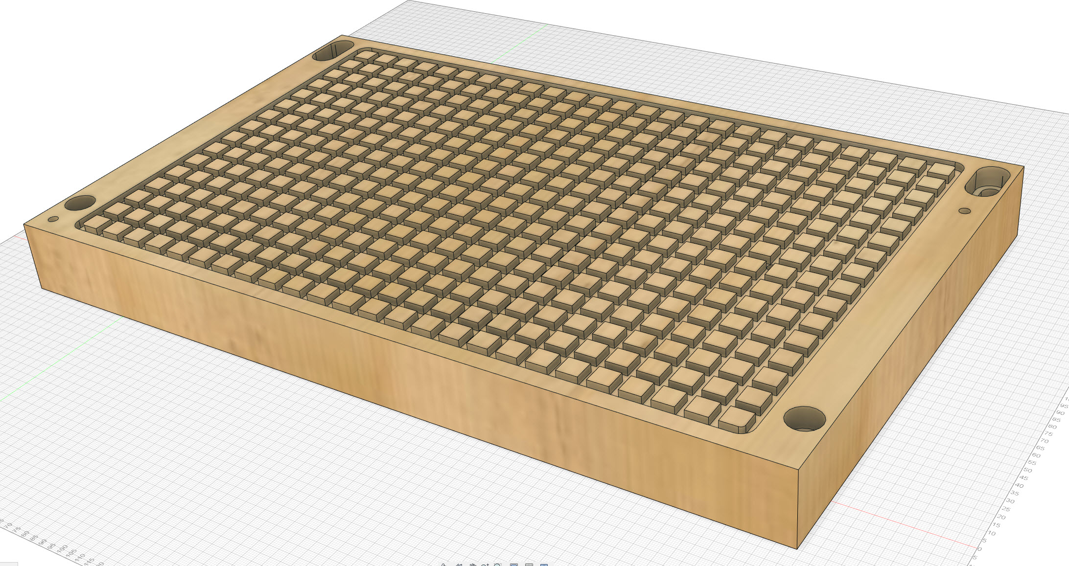

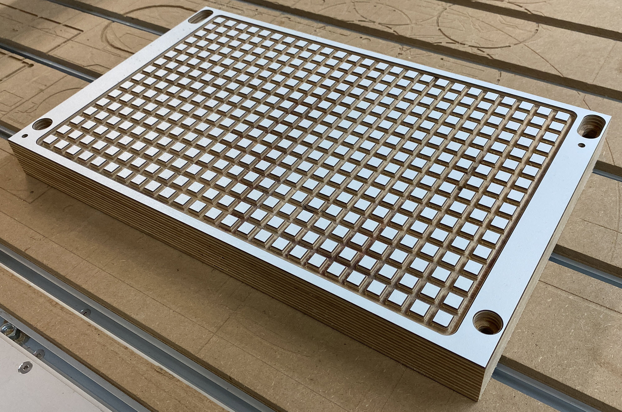

Heute habe ich meine vakuum-platte fertiggestellt.
400 x fräsen + 400 x 1mm Phase um die Blöcke (incl. 5mm Werkzeug-Abheben pro Block im Schnellgang) ohne einen einzigen Schrittverlust. (ohne Absaugung)
Nach fast einem Jahr des Rätselns und Ärgers bin ich schon mal extrem froh, das Problem eindeutig aufgespürt zu haben.
Den anderen Stepper habe ich ebenfalls wieder zurück getauscht. Der ursprünglich verbaute ist sehr viel leiser und hochwertiger.
Bzgl. eines Lösungsansatzes habe ich heute mal einen Minimalansatz getestet und schlich ein Erdungskabel (erstmal als Wurfleitung) an die Spindel angeschlossen und auf Masse verbunden.
Die ersten Tests mit MDF und der Absaugmaske waren schon mal vielversprechend.
Keinerlei statische Aufladung bemerkbar, keine Schrittverluste.
Wenn damit das Problem gelöst wäre, hätte dies schon Charm.
Ansonsten habe ich noch immer die Option mit leitfähigem Filament im Hinterkopf.
Mal schauen wie sich das weiter entwickelt.
Vielen Dank nochmal an alle Helfer!
Gruß Jens

Hallo Leute,
Hier mal wieder ein kurzes Status-Update in Sachen Z-Achse.
Nachdem ich nun meinen Absaugkopf erstmal demontiert habe und aktuell komplett ohne Absaugung fräse, geht es schon wieder los mit den seltsamen Z-Verhalten.
In der Zwischenzeit habe ich auch eine direkte Erdungsleitung zwischen Hauptrahmen und Spindel in die Schleppkette gelegt um elektrostatische Probleme auszuschließen.
Gestern habe ich mal wieder etwas Holz gefräst (ohne Absaugung)
Beim ersten Fräsgang ca. 30 Minuten ohne Probleme und direkt nach dem Starten des zweiten höre ich seltsame Geräusche und entdecke, dass die Z-Achse rythmisch zuckt. (siehe mein kurzes Video dazu - Vorsicht LAUT!!!)
youtube.com/shorts/EGQChfxVUXQ?feature=share
Ich habe dann die komplette Z-Achse demonitiert und die Mechanik geprüft.
Die Linearführungen waren top, die Kugelumlaufspindel habe ich bei dieser Gelegenheit gleich mal erneuert.
Alle mechanischen Teile sind leichtgängig und in Ordnung
Nachdem ich nun diverse Fehlerquellen ausgeschlossen habe (Stepper wurde auch mal getauscht), bleibt für mich nur noch ein Problem mit Interferenzen der Spindel (wobei sämtliche Kabel geschirmt und die Schirmung einseitig geerdet ist und die Fräse ja auch ohne Last, aber mit laufender Spindel tadellos gelaufen ist) oder ein Problem in der Steuerung oder der Parallelport/Rechner.
Um ein Problem mit der Steuerung auszuschließen habe ich mir jetzt mal das Breakoutboard und einen JMC Closed Loop geordert.
Wenn die Teile da sind, gehe dann über die zweite Parallelport-Karte - Breakoutboard - CL-Stepper.
Ich bin gespannt was dabei raus kommt. Dieses Problem treibt mich langsam aber sicher in den Wahnsinn ;o)
Viele Grüße
Jens
