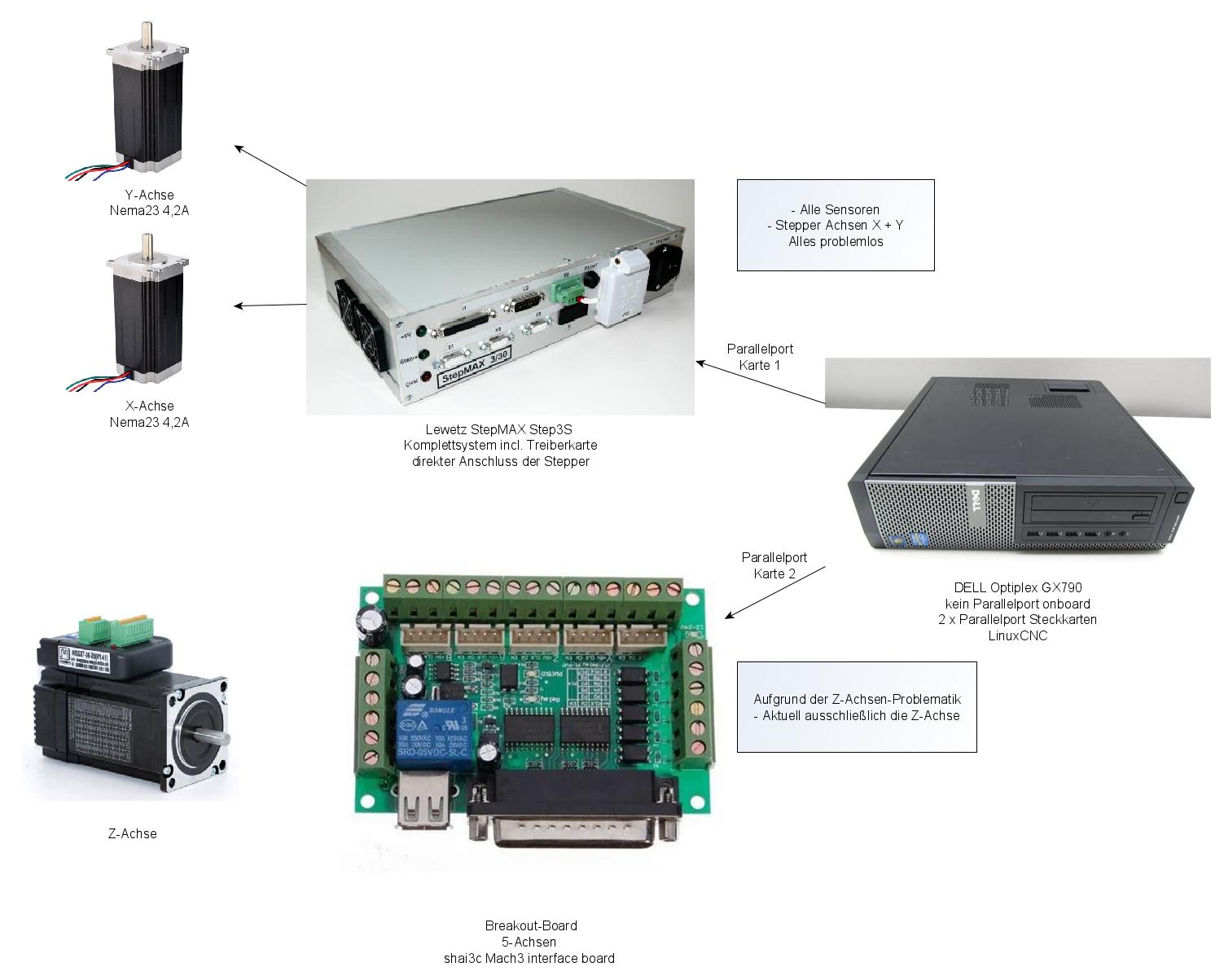

12 Sep 2023 18:44 - 12 Sep 2023 19:05 #280570
by Jensner
Replied by Jensner on topic Stepper-Encoder an einem Stepper via Parallelport nachrüsten
OK, ich versuchs mal.
Das Nachlaufen ist der sehr langsamen Acceleration geschuldet und eigentlich ganz normal in meiner Konstellation.
Jedoch sollte der Stepper langsam beschleunigen und nach Loslassen bis zum Stillstand verzögern und nicht schnell -> langsam -> schnell.
ich denke auf dem Bild müsste man das recht gut sehen.
Bis dato hing die Lewetz-Steuerung direkt an der ersten von 2 Parallelport-Parte (der GX790 hat keinen onboard Parallelport)
Alle Sensoren hängen weiterhin an der Lewetz und die Stepper von X + Y
Ausschließlich der neue CL-Stepper hängt nun über das Breakout-Board an der zweiten Karte.
Anbei noch die ini und hal
Die "DerFraeser lewetz.hal" ist die vollständig funktionsfähige hal (alles über die lewetz-Steuerung)
Die "DerFraeser.hal" ist die geringfügig angepasste hal für die Ansteuerung der Z-Achse über das Breakout board.
Viele Grüße
Jens
Viele Grüße
Jens
Last edit: 12 Sep 2023 19:05 by Jensner.

12 Sep 2023 20:42 #280577
by chris@cnc
Replied by chris@cnc on topic Stepper-Encoder an einem Stepper via Parallelport nachrüsten
Eines vorweg, Ich kenne mich mit diesem Setup nicht aus.
Ich habe mal ein paar configs verglichen und da fallen mir ein paar Dinge auf
"setp parport.0.reset-time 2000"
dieser Wert ist oft unterschiedlich. Was macht der und wie stellt man den ein?
"setp stepgen.0.dirhold 70000"
"setp stepgen.0.dirsetup 70000"
Finde ich sehr hoch. liegt sonst so bei 35000
linuxcnc.org/docs/stable/html/config/ste...l#_maximum_step_rate und
linuxcnc.org/docs/stable/html/motion/tweaking-steppers.html
"BASE_PERIOD = 62000"
Sollte der nicht auch bei 100000 liegen?
Und hatten wir schon die latenz zeit geprüft? Bzw welche Version linuxcnc und kernel ist installiert?
im terminal "linuxcnc_info" ausführen. Dann wird alles angezeigt und vom latency histogram vielleicht ein screenshot nach ein paar stunden.
Vielleicht sehen wir dort etwas... Möglich das nach einiger Zeit der Rechner Probleme macht.
