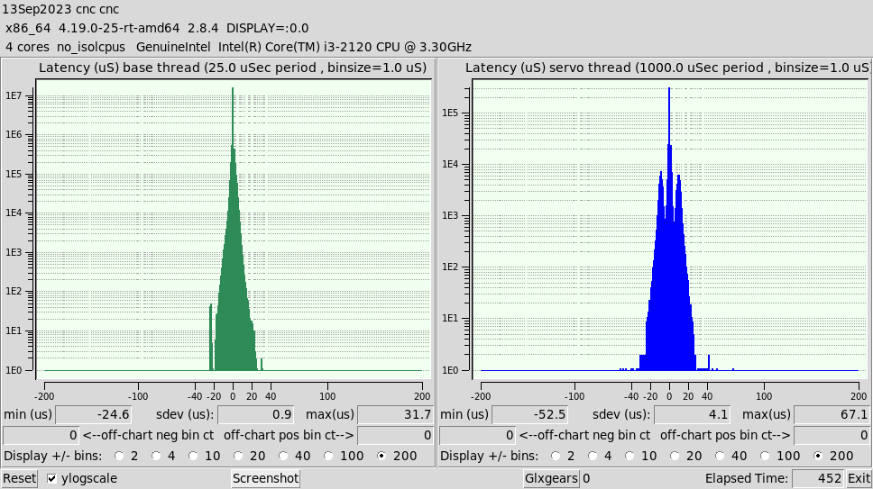

Ferner habe ich nun auch 2 x den Latency test durchgeführt.
Währenddessen dann Youtube-Videos angesehen, Fenster verschoben und das sieht für mich jetzt mal gar nicht so schlecht aus.
Es sei denn, ich habe al wieder etwas übersehen...

Am Rechner scheint es nicht zu liegen. Das sieht gut aus.

Ich habe mal etwas im Simulator mit den Prametern gespielt. Und mit einer Acceleration von 50 beobachte ich auch im Simulator ein nachlaufen.
Je höher dein Scale ist umsomehr Pulse muss stepgen auch über die Parallele Schnittstelle an den Stepper bringen. Diese kommt aber schnell an die Leistungsgrenze. Ich konnte auch sofort der Fehler "Positionsfehler" ([X)" bobachten. Verringere ich z.b. den Scale auf 100 funktioniert es auch mit einem Velocity und Acceleration von 100 oder 200. Zweiter Test war den BASE_PERIOD = 100000 auf z.B. 50000 zu verringern. Damit trat der Fehler "Positionsfehler" ([X)" auch nicht mehr auf.
Leider habe ich überhaupt keine Praktische Erfahrung mit den Steppern und kann keine Tuning Empfehlung geben. Nur würden Servos an einer Parallelen Schnittstelle keinen Sinn machen, da du so kastrieren musst dass der Vorteil einem Stepper gegenüber wider verloren geht.
Ich denke wir sollten irgendwie diese Werte sauber einstellen und dann die Beschleunigung und Eilgang 25% unter Alarmgrenze einstellen.
Mit welchen Parametern ist diese Steuerung früher gelaufen?
Leider kann ich diese Werte auch nicht wirklich berechnen.
Im Handbuch steht das beschrieben. Und den "TRAJ_PERIOD = 100000" habe ich noch gar nicht gesehen?
linuxcnc.org/docs/stable/html/config/ini...html#_emcmot_section
