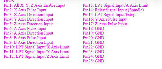

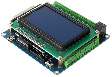

Nouveau, néophyte en CNC, pas (ou tellement peu, dommage) électronicien, j'ai du mal à configurer mon LinuxCNC avec la carte chinoise ci-dessous.
C'est une TB6600. Je trouve des exemples avec la TB6560 mais pas avec la mienne.
Ci joint les connexions au port parallèle (en anglais). Mon Stepconf est en français, ça va bien pour les pins 1 à 9 et 16/17 et pas bien pour les autres.
Stepconf teste bien mes 3 axes, mais quand j'arrive à la mise en route dans LinuxCNC (après prise d'origine), j'ai un message "limite Z dépassée" et les moteurs ne se mettent pas en route. Mes drivers sont apparemment en fonction.

U peu au hazard pour faire avancer les choses...
C'est 'amusant' qu'ils appellent tout 'input'
Deux/trois choses:
- Essaie d'inverser le signal pour les fins de course. Si il se plaint de limite dépassée c'est probablement qu'il détecte la fin de course en permanence.
- Vérifies que tu as tous les axes dans le bon sens (+ et - vont dans la bonne direction cartésienne)
- J'ai déjà vu sur le forum qu'il y avait des choses bizarres dans l'interface traduite -- tu peux aussi essayer de refaire le setup avec le StepConf en anglais.

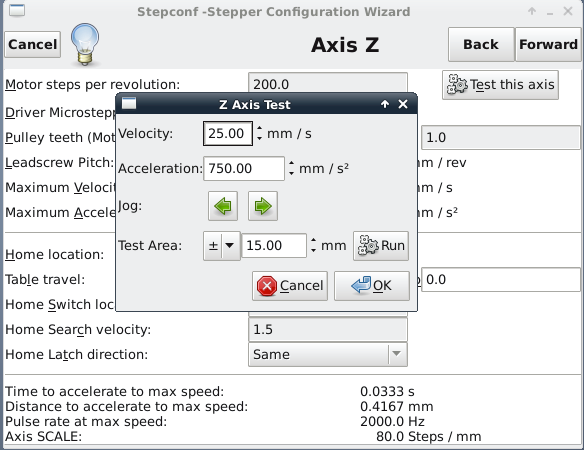

Ton Z ne doit pas être configuré correctement.
En principe pour le Z la prise d'origine se fait en haut, donc au maximum de la valeur Z, le 0 étant la position la plus basse.
Si ton Z commence par descendre, soit il est configuré à l'envers (dans les test StepConf avec '+' il doit monter), soit tu as définit le 0 en haut au lieu d'en bas (ou la prise d'origine en 0 au lieu du maximum)...
Si tu penses que tout est correct tu peux partager ton fichier de config qu'on puisse essayer de voir ce qui se passe.

Dans StepConf, sur la page de configuration de ton axe, tu as un bouton qui te permet de tester le mouvement et le sens (Je ne peut pas t'en dire beaucoup plus, je n'utilise pas le port parallèle donc ma connaissance de StepConf est limitée
La config de ton Z est un peu bizarre:
Tu as l'air de dire que ton home switch est au milieu (offset 0, mais les min/max sont a +/- 50). Même si c'est le cas, on met en général la position home en fin de course et on met un offset pour le home switch.
Tes switches sont normalement ouvert ou fermés (NO/NC)?

Alors pour le test dans Stepconf, ça marche (les moteurs ne tournent pas, mais la carte affiche les courses + ou -.
Et pour le réglage de Z en milieu de course, c'est la seule solution que j'ai trouvée pour rester dans les limites.
Je vais essayer le home en bout de course, mais quand tu parles de switches, c'est des drivers moteurs qu'on parle ? Si c'est ça, je ne suis pas sûr du tout qu'ils soient bien configurés.
