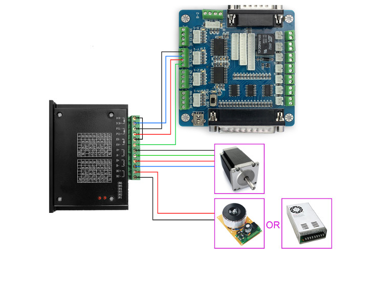

Si ils ont reçu du 36V sur les step/dir, c'est clair qu'ils n'ont pas aimé
Ce n'est probablement que les opto-coupleurs en entrée qui ont rendu l'âme, si c'est comme sur cette photo:
ce sont les 6N137 à changer...
Je doute que les moteurs aient quelque chose -- coté voltage il ne devrait pas y avoir de problème.
La série 'M' chez Leadshine, c'est l'entrée de gamme, il ne sont pas digital, pour du digital il faut prendre des 'DM'
(Je ne dis pas que les M547T ne sont pas bon, mais ça explique la différence de prix entre les M et les DM)

Ok, c'est exactement ça. Je vais commander des 6N137 et vais voir aussi l'ancien collègue électronicien mardi. Les pièces sont faciles à changer, pas de soudure, ça ressemble à des trucs qui sautent souvent, non ?

Les optos sont là pour isoler électriquement les signaux. Ce n'est pas sensé sauter souvent, mais ça a l'avantage de limiter les dégâts quand un coté est 'hors normes'
Ce n'est pas cher à remplacer et si ce n'est pas ça c’est que probablement le TB6600 est atteint, et là c'est peut être plus simple d'en racheter des nouveaux -- ces DIV268N n'ont quand même pas très bonne presse...
Mais si tu peux les réparer a peu de frais, ça te permet d'avancer dans ton projet.

Des nouvelles de mon aventure électronique. J'ai donc un moteur qui tourne en test avec un driver réparé temporairement. Il s'agissait de 2 résistances cramées et un optocoupleur sur les deux.
Le copain m'a fait une carte avec deux, et comme toutes mes drivers ont reçu le même traitement, je reste en attente des pièces commandées, mais ça va être possible de tester mes axes en réel l'un après l'autre.

Bonjour, j'ai les même driver que toi
ils me paraissent bizarrement câblé
je voix sur tes photos qu'1 seul pont pour le neutre (fils noir)
il faut un pont entre DUR- PUL- et EN-
et EN+ n'est pas cablé sur ta photo

J'ai repris le branchement vu sur "HobbyCNCAustralia". Les drivers sont auto enabled, donc pas besoin de les alimenter.
Ca marche bien et mon problème était d'avoir cramé des résistances et des optocoupleurs.
