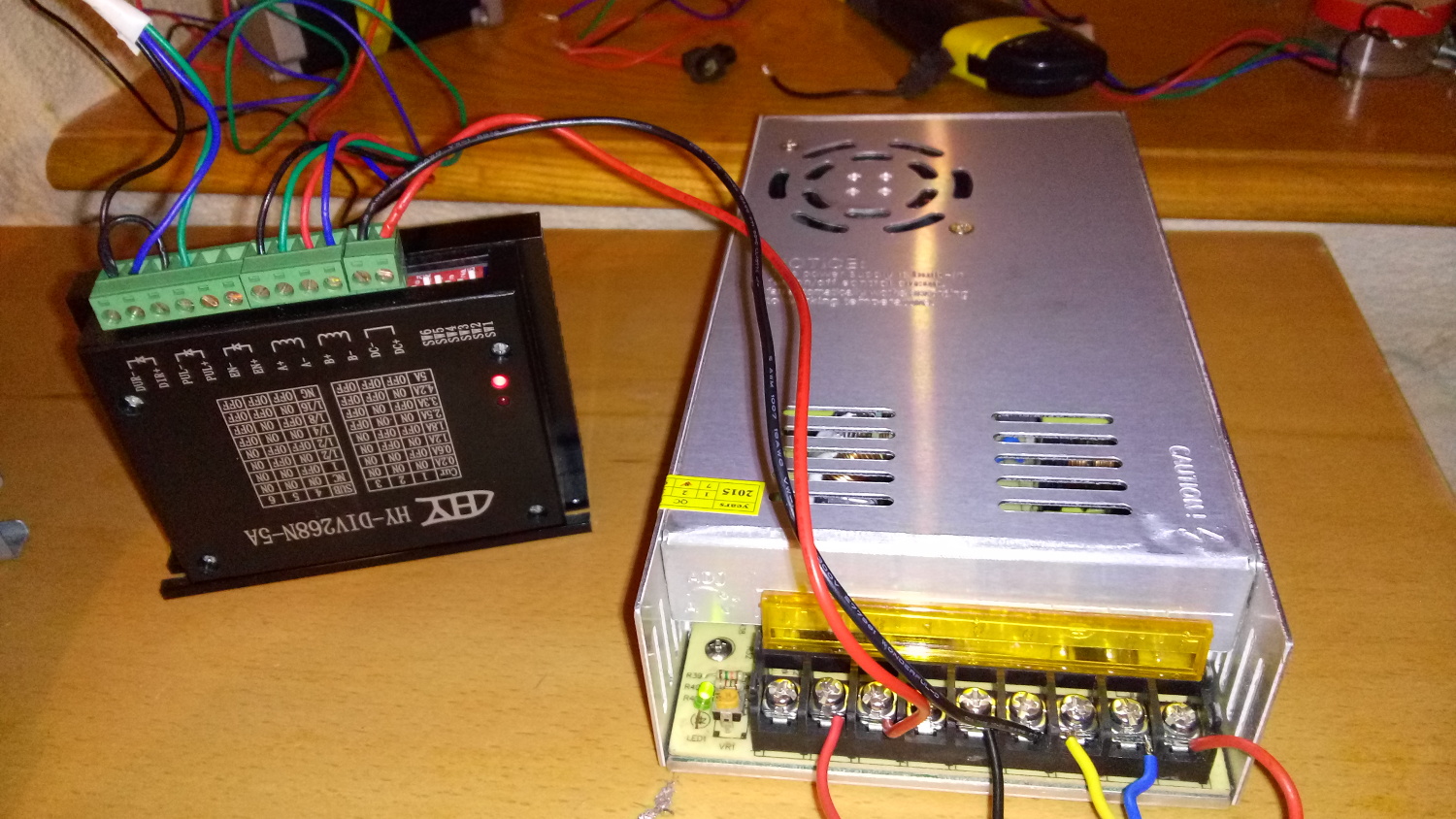

Bonjour, après une seamine, pas mal d'essais et un moteur en test qui ne tourne toujours pas.
Pour résumer, je suis reparti de zéro avec un pas à pas pris sur hobby CNC Australia, qui présente les branchements de mes DIV268N et de la carte dont j'ai déposé une photo en début de topic.

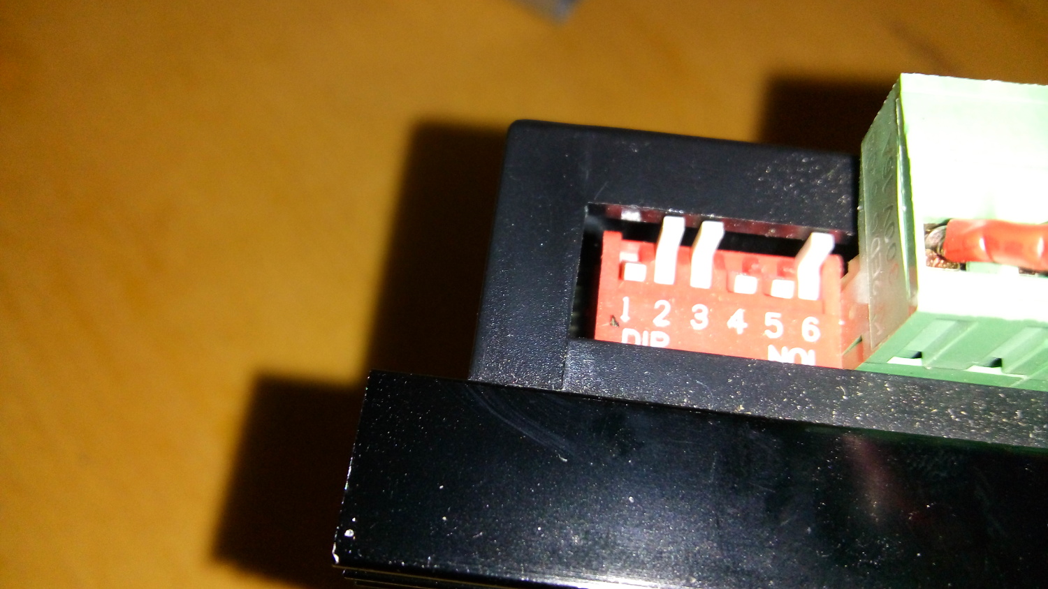

Tout débranché pour refaire des branchements propres, configuré les switches des drivers en 4.2A et 1/4 de micropas, suivi les étapes dans l'ordre, bien marqué les couleurs de fils, etc...
Résultat :
- LinuxCNC commande la carte (je vois l'affichage des chiffres sur les 3 axes et la petite LED rouge s'allume quand l'axe est sollicité, photo jointe ou on voit que la ligne X a bougé) ;
- à la mise sous tension du moteur et du driver, le moteur claque et l'arbre est bloqué ;
- l'arrêt d'urgence est branché et il arrête correctement LinuxCNC en cours de travail ;
- une LED est allumée sur le driver, c'est tout ce que je vois ;
- le moteur ne tourne toujours pas (j'ai pas précisé que c'est un nema 24 à 4.2A, avec le driver alimenté en 36V).
Je ne vois qu'une chose qui ne se passe pas comme sur la doc australienne, c'est la 2ème LED du driver qui je crois affiche le moteur au travail. Il est ditt dans leur doc que quand le driver n'est pas branché à la carte de commande mais qu'il est mis sous tension, cette LED "peut" aussi s'allumer. Je ne l'ai jamais vu s'allumer, par contre hors tension, en tournant l'arbre moteur à la main, la LED du haut (que je prends pour le power, et qui est allumée quand le driver est sous tension) clignote sur ce que je crois être les pas du moteur.
Désolé de ne pas avoir encore abouti, je reviens vers le forum pour une solution espérée. Merci d'avance.

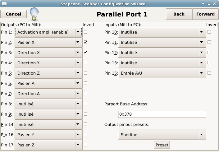

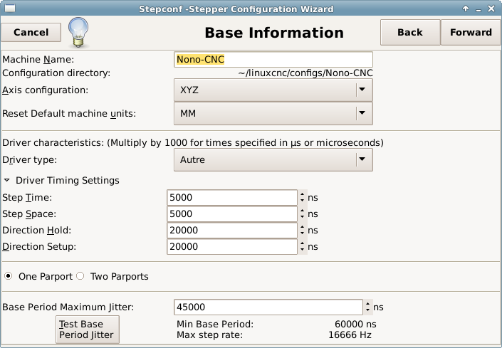

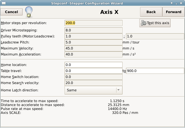

Je vais déposer des photos de ma config. Sorry, les originaux sont trop volumineux.

Je ne vois a priori rien de fondamentalement mauvais....
Quelques petits trucs...
- Les moteurs c'est souvent A+ Bleu / A- Rouge / B+ Noir / B- Vert. Mais si tu as les bonnes paire, ça change juste le sens de la marche.
- LinuxCNC parle bien à la carte puisque la carte voit les pulses, mais ils sont peut être trop court pour le driver. Essaies de doubler le step time / step pulse (voir plus) 5 micro secondes c'est le minimum pour ces drivers (le dir hold/setup n'est pas trop important à ce stade)
- ce n'est pas la cause du problème mais si tes drivers sont bien sur 1/4, tu dois mettre '4' pour le microstepping dans MinuxCNC

J'ai réglé les micro steps à 4 et les step time et space à 10000ns...
Pas de changement.

Désolé de ne pouvoir donner que des pistes hazardeuses, mais c'est mieux que rien...
Je suis d'accord avec toi sur le fait que si l'affichage de la carte donne le mouvement, le problème vient plutôt de la sortie de la carte ou du driver...
Quelques idées en vrac:
- Pousse les steps jusque 20µs pour être sûr (au delà ça n'a pas beaucoup de sens)
- mesurer le voltage sur le 'step' n'est pas évident vu qu'il n'y a pas de tension continue, ce ne sont que des impulsions, idéalement il faudrait un oscillo. Mais sur un mouvement continu on devrait voir un peu de tension. Par contre sur le 'dir' on devrait pouvoir mesurer 5v dans un des 2 sens. Si il n'y a rien, c'est vraiment problématique...
- Si tu ne l'as pas encore fait, essaies un autre axe sur la carte, pour écarter un probleme sur la carte, de même essaies aussi un autre driver...
- Si il n'y a pas de voltage sur les 'dir' de aucun axe quand tu les testes avec des aller-retour, peut-être aussi vérifier que la carte est bien alimentée/configurée come il faut. En principe le BoB isole les signaux vers les drives, si ce coté n'est pas alimenté il n'y a rien qui se passe...
