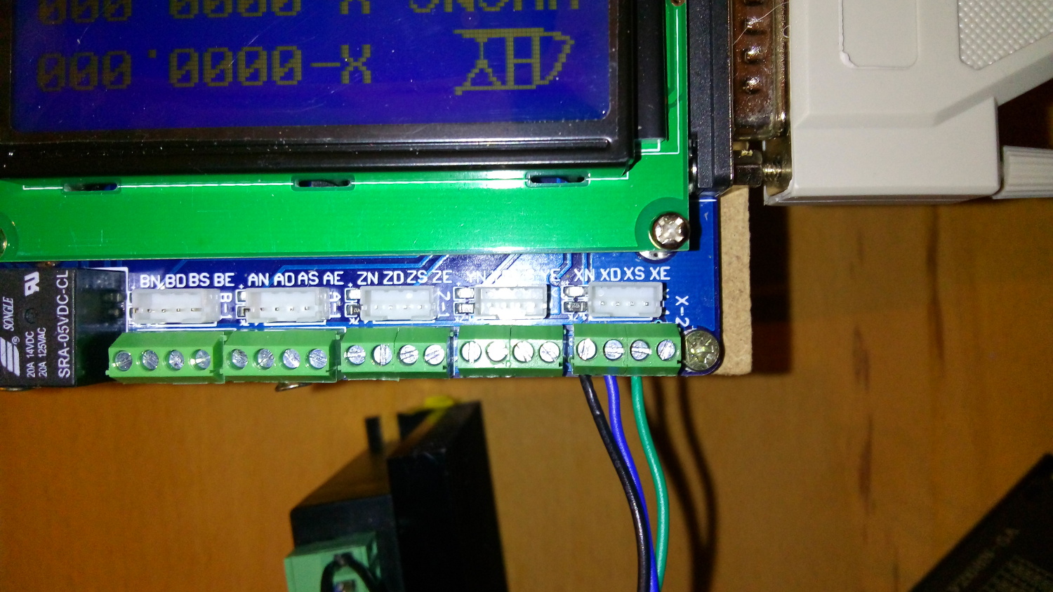

J'ai fait des tests, mais comme tu t'en doutes j'ai pas tout compris sur ce que tu m'as proposé.
Je joins 2 photos : la carte, départ de X et le driver, arrivées de la carte et départs vers le moteur.
J'ai mesuré en courant continu, multimètre à 200, l'axe X en marche d'un côté puis de l'autre.

C'est déjà une bonne nouvelle, je pensait que la carte ne passait pas le signal mais si le Dir bouge bien, on est bon de ce coté.
Pour le Step, c'est difficile de tirer une conclusion sans oscilloscope, mais si un voltage apparait lors des mouvements ça veut dire qu'il y a bien une génération d'impulsion -- à la très grosse louche, si on a des pulses de 20µs, ça nous fait un signal à 5KHz, ça se tient.
Quand le moteur est bloqué, tu dois avoir un voltage sur A et/ou B (en fonction de sa position) -- ça tu as et ton moteur est bien bloqué.
Mais en mouvement tu ne devrais pas mesurer grand chose, le signal étant périodique.
Ça semble être un problème de avec le driver
Dernière petite choses: tu as vérifié les paires A/B des moteurs avant de les connecter? Si les paires sont mélangées ça peut faire des choses bizarres, voire néfaste pour le driver. Pour vérifier les paires, il suffit de mesurer la résistance entre les fils (moteur non raccordé) -- tu dois avoir contact entre les fils d'une même paire, et rien entre entre les fils de paire différente (après le + ou le - ce n'est pas important, c'est juste le sens de rotation)

Ok, je vois vers quoi je me dirige. J'ai refait les tests en essayant d'être plus précis encore.
Départ carte et arrivée driver confirmé :
XN et XD= 4.97 sans mouvement, et 4.97 quand X-, puis 2.40 quand X+
XN et XS = 0.68 dans les 2 sens
Sortie drivers vers le moteur :
A+ et A- = 14.50 sans et avec mouvement (8.50 en inversant les cordons du multimètre)
B+ et B- = 0 sans et avec mouvement
J'ai recontrôlé l'apairage des câbles moteur, ça donne
rouge/bleu = 1.3
noir/vert = 1.3
Si je dois changer les drivers, je suis preneur de conseils sur le meilleur rapport qualité/prix.

Pour ce que je peux déduire, le problème vient du driver, le seul truc qui me titille, c'est que c'est quand même bizarre qu'ils seraient tous défectueux...
Tu n'as personne dans ton coin qui pourrait te tester le drive indépendamment du reste?
