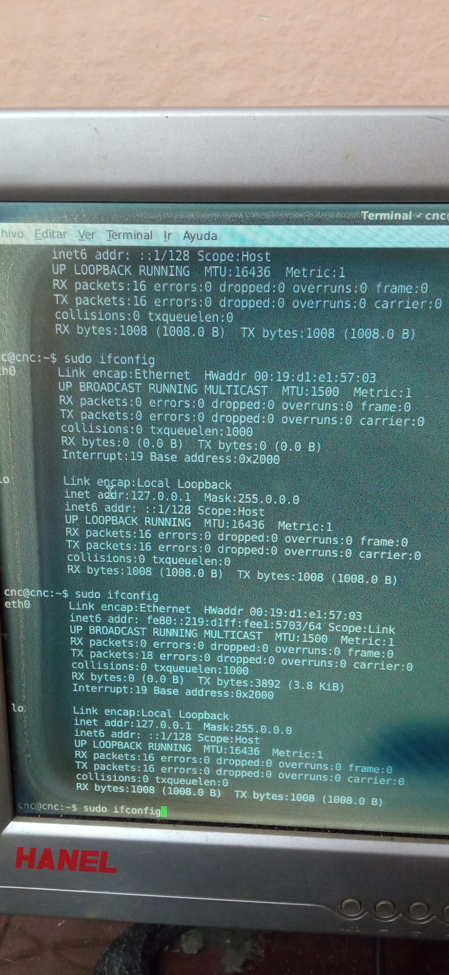

22 Apr 2024 06:19 #298813 by Ray_TL00
Hola soy un novato en linuxcnc y en Linux en general me decidí a hacer este proyecto pq ten una NVEM  de las smt32 V2 me e leído casi todo este tema desde el principio,, espero puedan ayudarme ,, la parte de poner el firmware rémora en la nvem con el stlink funcionó a la primera y pensé q sería lo más difícil al tratar de configurar el IP fijo en linux pues no me aparece exactamente como muestra en el vídeo pero lo hice y no funcionó , q me pudiera está pasando ,, disculpen la ignorancia
