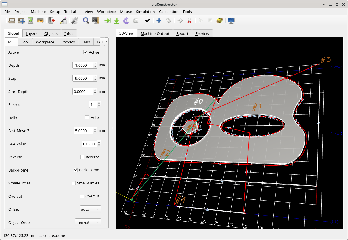

you can set
Global -> View -> Auto-Recalculation to False
to redraw/calc the new settings, you can use the toolbar button 'redraw' on the right side.

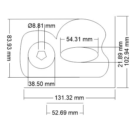

Hallo Meister,
hab ein CDR angehängt. Mit CorelDRAW X5 erstellt.
Falls Du wieder erwarten was bestimmteres brauchst, lass es mich wissen.
Hoffe es klappt.
.txt hinter cdr entfernen........
Gruss Studi
Hoffe es klappt.
Gruss Studi

Hi Studi,
erxtmal danke für die datei,
aber kannst du vielleicht noch ein bild posten wie die zeichnung aussehen sollte !?!?
denke mal das es so nicht ganz passt
BTW: schonmal vorab, ich denke nicht das ich das corel import zeugs unter windows zum laufen bekomme,
ich nutze dazu die 'libcdr-tools' mit dem programm 'cdr2raw' , keine ahnung ob es das für windows gibt

ohh, ich kann es mir ja in libreoffice anschauen, damit stimmt mein import sogar überein
also wer den cdr-import nutzen möchte sollte unter linux die 'libcdr-tools' installieren:
apt-get install libcdr-tools
oder unter win/mac mal schauen wo man das tool 'cdr2raw' herbekommt
