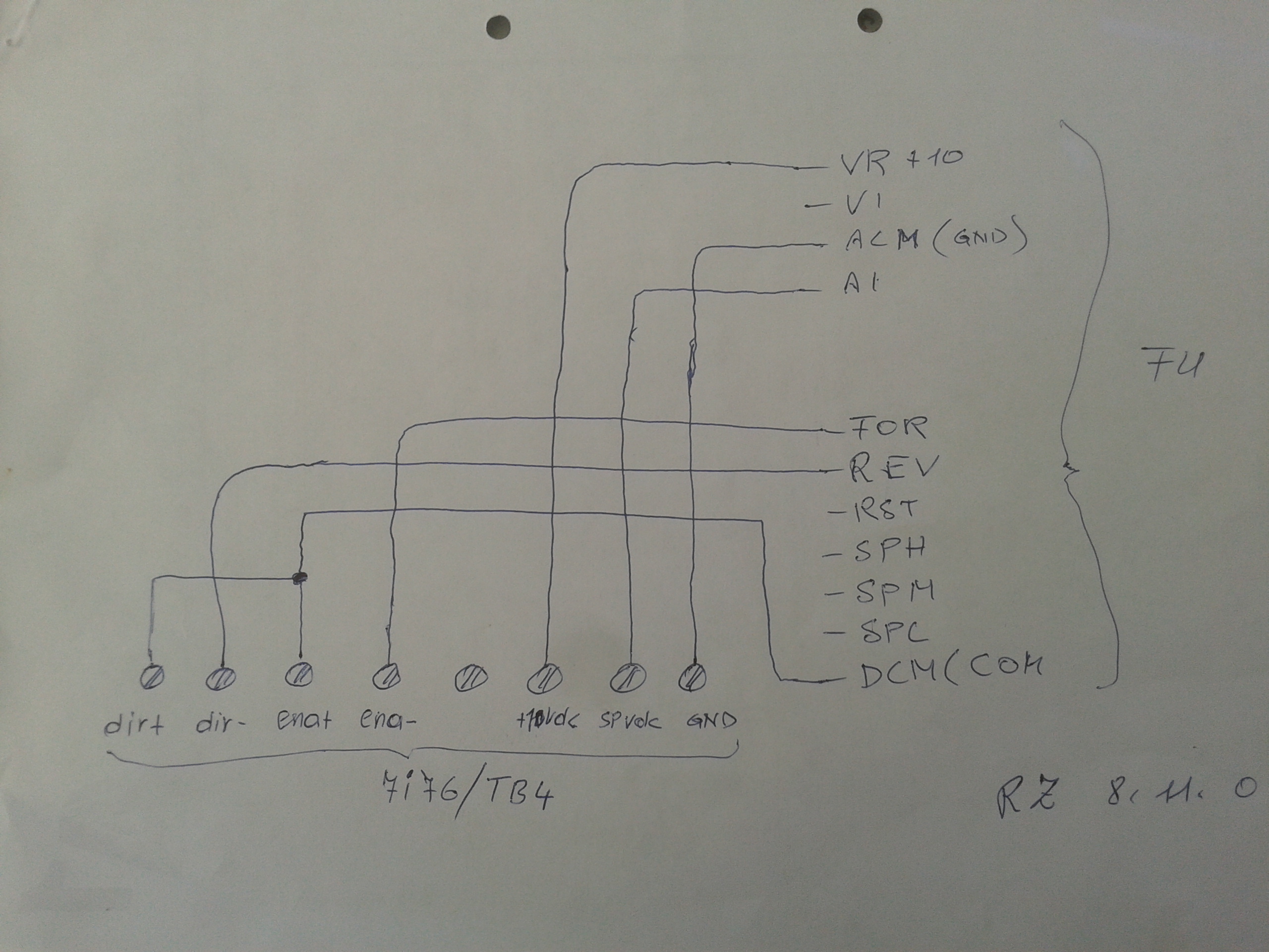

Hallo Leute,
ich steige gerade um von Estlcam/Arduino nach LinuxCNC.
Soweit habe ich alles hinbekommen, aber ich weiß nicht, wie ich meinen Frequenzumrichter an die Mesa 7i76e anschließen muss.
Mein Frequenzumrichter ist folgender: HY01D523B
Muss ich eventuell auch noch etwas in der .hal oder .ini Datei ändern?

Also, ich würde es wie in der beigefügten Skizze anschliessen.

Hi zfa, hatte gestern viel Gegoogelt und bin zu dem gleichen Ergebnis gekommen, ich hatte die ganze Zeit nicht verstande, dass die Spannung ja vom FU kommt, und nicht vom TB4 Anschluss.
Danke für deine hilfe, du bestätigst damit meine Gedanken.
Bin aber noch am überlegen ob ich anstatt den AI den VI nehme, da die Mesakarte ja Spannung rausgibt.....
Ich werde hier mal mitteilen ob es geklappt hat.

Ja, definitiv VI nicht AI und ich habe ena- und dir- and then common terminal (DCM) und ena+ an FOR und dir+ an REV angeschlossen.
FA habe ich auf "spindle at speed" konfiguriert im FU und dann auf einen GPIO genommen. Da gabs noch ein Problem weil beim FU die optokoppler für gewisse ausgänge einfach nicht verlötet waren, ich denke darum habe ich den FA genommen, nicht mehr 100% sicher. Also wenn das mit spindle-at-speed nicht klappt könnte das daran liegen

Es muss der VI sein, da Spannungsregelung.
Vom TB4 Controler der 7i76e
Pin1 an ACM(GND)
Pin2 an VI
Pin3 an 10V (VR)
Pin 5+7 sollen wohl 24V vom FU sein.
Forward run könnte auch einschalten sein (Enable)
Reverse dürfte klar sein.
Das muss man ev. ausprobieren.

Hallo Leute,
der Spindelmotor läuft auf jeden Fall schon einmal.
Der erste Vorschlag von fza war fast richtig, es musste nur VI anstatt AI angeschlossen werden.
Außerdem habe ich die Brücke von Spindle DIR + nach Spindle Enable + erst einmal weggelassen.
Pin1 (Spindle -) -- ACM
Pin2 (Spindle OUT) -- VI
Pin3 (Spindle +) --VR +10V
Pin4
Pin5 (Spindle Enable -) -- FOR
Pin6 (Spindle Enable +) -- DCM
Pin7 (Spindle DIR -) -- REV
Pin8 (Spindle DIR +) --- erst einmal nicht angeschlossen ---
Jetzt brauche ich Hilfe weil folgendes noch in INI und HAL verknüpft werden muss:
hm2_7i76e.0.7i76.0.0.spinena
hm2_7i76e.0.7i76.0.0.spindir
hm2_7i76e.0.7i76.0.0.spinout
Ich habe da bisher noch nichts gefunden. Wenn ich in der HAL folgendes eingebe:
setp hm2_7i76e.0.7i76.0.0.spinena
kommt eine Fehlermeldung, das noch ein drittes Argument fehlt.
Mit was müssen diese hm2....... verknüpft werden?
Gruß
Thorsten

Replied by Aciera on topic Spindel über Frequenzumrichter an die Mesa 7i76e anschließen
Hier mal meine Version:
# --- DIGITAL POTENTIOMETER OUTPUT SETUP ---
setp hm2_7i76e.0.7i76.0.0.spinout-minlim [SPINDLE_0]OUTPUT_MIN_LIMIT
setp hm2_7i76e.0.7i76.0.0.spinout-maxlim [SPINDLE_0]OUTPUT_MAX_LIMIT
setp hm2_7i76e.0.7i76.0.0.spinout-scalemax [SPINDLE_0]OUTPUT_SCALE
net spindle-vel-cmd-rpm-abs <= spindle.0.speed-out-abs => hm2_7i76e.0.7i76.0.0.spinout
net spindle-ccw <= spindle.0.reverse => hm2_7i76e.0.7i76.0.0.spindir
net spindle-enable <= spindle.0.on => hm2_7i76e.0.7i76.0.0.spinena
