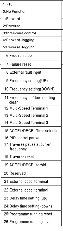

Danke für Deine Erklärung! Jetzt macht die Belegung zusammen mit dem Hinweis auf eine evtl. vorhandene Konfigurationsmöglichkeit Sinn.Die "Multifunction Inputs" 1 - 6 sind mit verschiedenen Optionen belgbar. Wenn ich das Manual richtig interpretiere, dann sind die Klemmen FWD, REV sowie M1 - M4 gleichermaßen frei programmierbar, aber ich fürchte ein ENA/DIR finde ich hier nirgends.
Ich habe folgende Optionen:

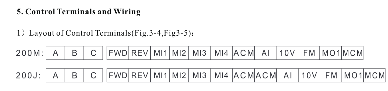

Trotzdem nochmal zur Klarstellung: Duch schreibst, dass TB4-5 & 7 bei mir an ACM gehen sollten - dann zusammen mit TB4-1? Denn der hängt ja auch schon an ACM!
Was mir auch noch aufgefallen ist: Wenn ich hier nicht völlig falsch liege, dann benötige ich ja auch eine Schaltspannung im Bereich von 12-24V auf der Klemme 8. Normalerweise sollte die doch vom FU kommen?
Ich poste hier mal das Manual zu meinem komischen FU, vielleicht findet da ja jemand einen Hinweis, wie man das gute Stück zur Mitarbeit überreden könnte. Hochladen ist leider nicht, denn es 39Mb groß

29 Jan 2022 14:50 #233439 by Aciera
Also erst mal zum FU:
Schau mal Seite 48 Fig 6-10 "Three-wire operation mode 1". Ich denke du könntest das 'Spindle ena+' auf beide Klemmen (FWD und EN) legen und 'Spindle dir+' auf REV. Dann übernimmt der Spindle enable beide Funktionen (enable und start). Aber das musst du vorher kurz ausprobieren.
Wenn du die schemas von Seite 48 mit jenen der Seite 10 vergleichst drängt sich der Schluss auf dass die Bezeichnung 'ACM' für die Klemme unter den Digitaleingängen wohl falsch ist und eigentlich 'DCM' hätte sein sollen. Wenn man aber den Klemmenplan auf Seite 13 anschaut ist dann DCM gar nicht vorhanden dafür kommt beim Modell 200J ACM zweimal for. Dort wäre dann vielleicht der linke der DCM? Vielleicht sind auch beide ACM Klemmen durchverbunden? Ich denke da musst du halt ausprobieren, bei den billig-FU's aus China kannst du nicht erwarten, dass die Dokumentation ohne Widersprüche daherkommt.
TB4-5 und TB4-7 gehen auf jene 'ACM' Klemme, die du durch Versuch ermittelt hast. Kann ich leider auch nicht mehr sagen.
Wenn du das Schaltschema Seite 10 anschaust musst du die einzelnen Eingänge (FWD,REV,MI1,..., MI4) mit  der Klemme 'ACM' verbinden. Diese 'ACM'-Klemme hätte vermutlich 'DCM' heissen sollen aber das ist eben unklar. Was klar ist, ist dass die Mesa TB4-6,5 und TB4-8,7 Transistorausgänge sind die, die Verbindung von  FU-Eingangsklemme zu FU-'ACM'(DCM) übernehmen. Da ein Transistor, im Unterschied zu einem mechanischen Kontakt, den Strom aber nur in einer Richtung leiten kann sind die Anschlüsse 'Spindle ena' und Spindle dir' am TB4 mit '+' und '-' bezeichnet was anzeigt, dass am '+' die höhere und am '-' die kleinere Spannung anliegen muss damit es funktioniert. Wenn es anders herum angeschlossen wird funktionierts nicht aber es geht auch nix kaputt.
Ich denke du solltest mal am FU mit Drahtbrücken ausprobieren wo welche Verbindungen nötig sind um die angestrebte Funktion zu erhalten. Dann ist klar welche Klemmen wie anzuschliessen sind.
