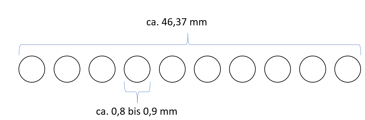

Replied by Aciera on topic [Suche] Steckbare Schraubklemme (Ober und Unterteil)
Also da ist schon ein Unterschied zwischen Zollraster (2.54,5.08..) und metrischem Raster (2.5, 5 ...). Musst du halt eben die Bohrungen über möglichst viele Löcher messen und gucken ob die Teilung zöllig oder metrisch ist.

22 Jan 2022 10:44 #232745
by Muecke
Replied by Muecke on topic [Suche] Steckbare Schraubklemme (Ober und Unterteil)
Das wollte ich nicht in frage stellen, ich habe meine eigenen Leistungen in frage gestelltIch layoute und fräse selber Platinen.
Ich denke, Du kannst mir glauben.

22 Jan 2022 10:45 - 22 Jan 2022 10:48 #232746
by spicer
Replied by spicer on topic [Suche] Steckbare Schraubklemme (Ober und Unterteil)
@Aciera (2.54,5.04..)
Also 2x2.54mm = 5.08mm
Beide sind Normmasse! Und beide sind Zoll bzw mil
Viele Anbieter runden dann einfachhalber bei 5.08 auf 5mm

22 Jan 2022 11:00 - 22 Jan 2022 11:06 #232748
by spicer
Ich komme rechnerisch auf 46.52 mm (bei 0.8mm Löchern) = RM 5.08
Das passt doch!
Der Chinese schreibt sogar 5.08mm!
Das passt doch!
Last edit: 22 Jan 2022 11:06 by spicer.

22 Jan 2022 11:09 #232749
by Muecke
Ok,jetzt zweifle ich an meinen Rechnen Künsten.
10 Löscher x 5.08mm (Rastermaß) = 50.8 mm
Da immer von Außenkante zu Außenkante der Löcher gemessen wird müsste ein Lochdurchmesser dazu gezählt werden.
(10 Löcher x 5.08mm (RM)) + 0.8mm (Lochdurchmesser) = 51,6 mm
davon bin ich jedoch weit entfernt, ich komme auf 46,51mm
Rückwerts gerechnet bedeutet das:
(10 Löcher * X mm (RM)) + 0.8mm (Lochdurchmesser) = 46,51 mm
x mm (RM) = 4.571mm
Wie gesagt ich zweifle daran das ich korrekt gemessen habe.

22 Jan 2022 11:13 - 22 Jan 2022 11:15 #232751
by spicer
Du musst 9x5.08 rechnen.
Sind ja nur 9 Zwischenräume!

22 Jan 2022 11:16 #232753
by Muecke
Danke, für die Geduld mit mir. ich dachte schon das ich die Schieblehre nicht richtig bedienen kann
Oh man, du hast recht das ist jetzt echt Peinlich für mich. .Du musst 9x5.08 rechnen.
