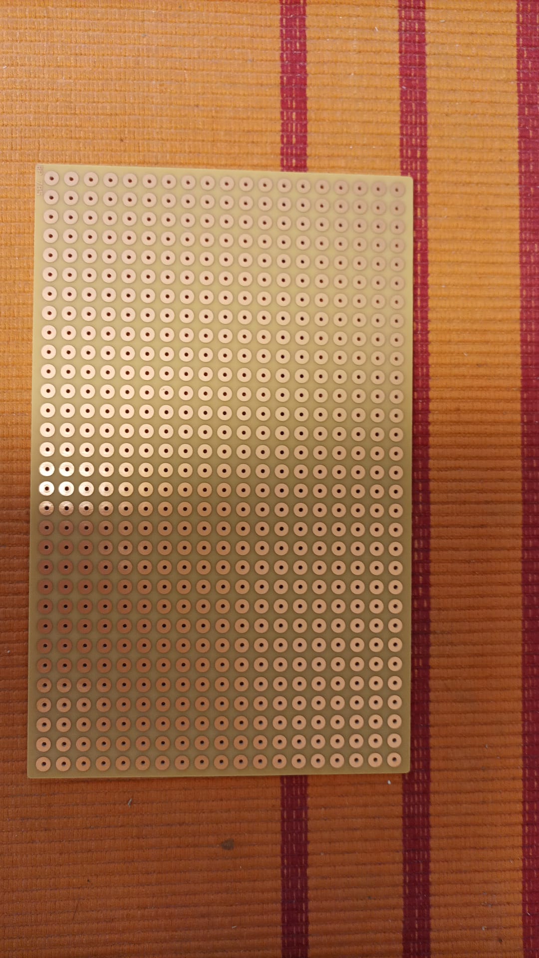

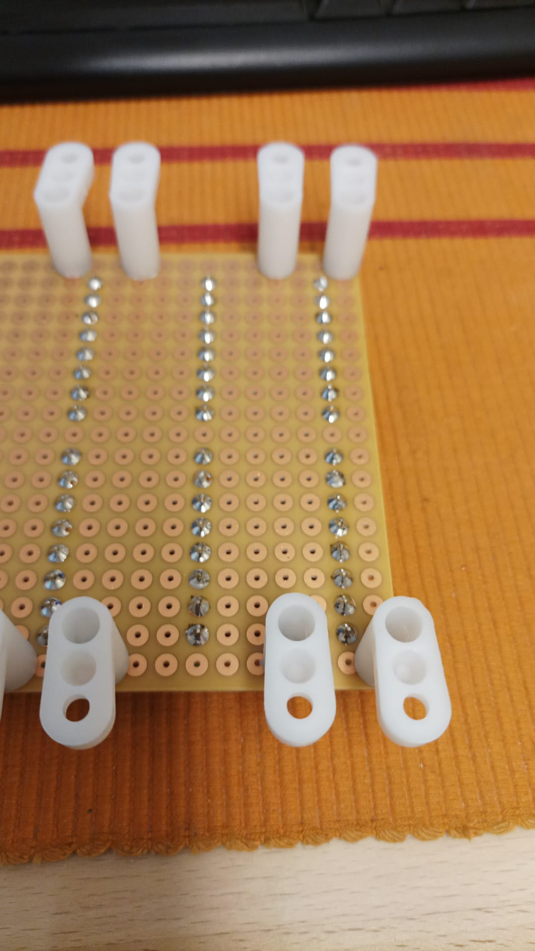

So meine teile sind gekommen.
Stecker: www.distrelec.de/de/stiftleiste-gerade-0...geSize=50&track=true
Buchse: www.distrelec.de/de/leiste-female-gerade...gk-08-02p/p/30127730
Buchse und Stecker passen zusammen.
Jedoch sind die Pins etwas dick, und gehen nicht in die Platine rein
ich muss jetzt schauen ob ich einen kleinen Bohrer finde um es aufzubohren. es ist echt hälftig auf was man alles achten muss beim bestellen

Pass dann auf, dass Du nicht das Kupfer von der Platine reisst mit dem bohrer.
Also vorsichtig arbeiten
So wie ich das sehe, braucht das ein 1mm Bohrer.

Leider ist der 1mm Bohrer scheinbar etwas kleiner und ich muss leider mit einen 2mm Bohrer vorlieb nehmen. ich hoffe ich schaffe es ohne ein Auge herunter zu reisen.
Gruß Mücke
Replied by Muecke on topic [Suche] Steckbare Schraubklemme (Ober und Unterteil)
Ja davor habe ich auch etwas angst das ich die Kupfer Augen runter reise beim Bohren.Pass dann auf, dass Du nicht das Kupfer von der Platine reisst mit dem bohrer.
Gruß Mücke

Mit nem 2mm Bohrer verkackst Du den Restring 100%.
Das würde ich nicht machen.

Wahrscheinlich ist es jedoch besser im Baumarkt einen Neun 1,5mm Bohrer zu besorgen und das dann aufzubohren.
Das Kupfer Auge ist ca. 3,7mm im Durchmesser.Mit nem 2mm Bohrer verkackst Du den Restring 100%.

Ich würde so dünn wie möglich bohren. Also 1mm.
Bei einem 2mm Bohrer bleibt nur noch ein 0.85mm breiter Ring.

Das mit dem 1mm Bohrer habe ich schon probiert auch wenn ich den etwas schräg halte und herum drehe bekomme ich die Pins nicht durchgestreckt, ich werde morgen einen 1,5mm Bohrer besorgen. oder gibt es auch 1,25mm Bohrer wahrscheinlich nicht?Ich würde so dünn wie möglich bohren. Also 1mm.

Hmm, ich benutze natürlich Fräser mit meiner PCB CNC Fräse. Die gibts in 0.1mm Schritten.
Ob es auch so bei Bohrern ist, weiss ich nicht.
