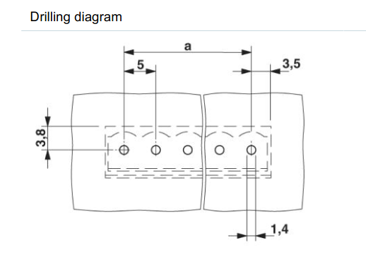

22 Jan 2022 12:22 #232770 by spicer
Alles klar.
Aber gibt es das Raster 5.00mm?

22 Jan 2022 12:24 #232772 by Muecke
@Aciera (2.54,5.04..)
Also 2x2.54mm = 5.08mm
Ja, Tippfehler, danke. Die Idee war lediglich Mücke darauf hinzuweisen, dass es ein imperiales und ein metrisches Lochraster gibt und es darum bei einer zehnpoligen Steckerleiste schon einen Unterschied macht ob der Pinabstand 5 oder 5.08mm ist.
Das meinte ich ja auch das es schon einen Unterschied macht, daher ja die Frage wie ich das raus bekomme.

22 Jan 2022 12:42 - 22 Jan 2022 13:00 #232774 by Aciera
Ich kenne das nicht!
Ja, das gibts, übrigens recht häufig bei solchen Platinen-Anschlussblöcken wie hier diskutiert werden:
zB Distrelec:
[edit]Ist auch wirklich 5mm
