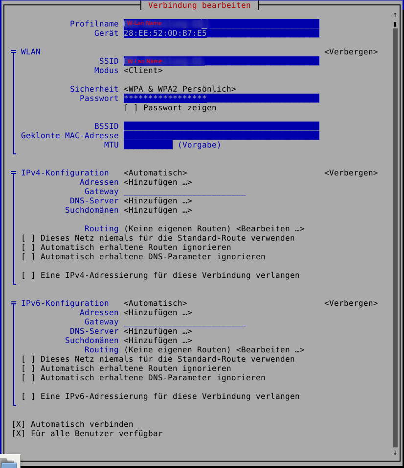

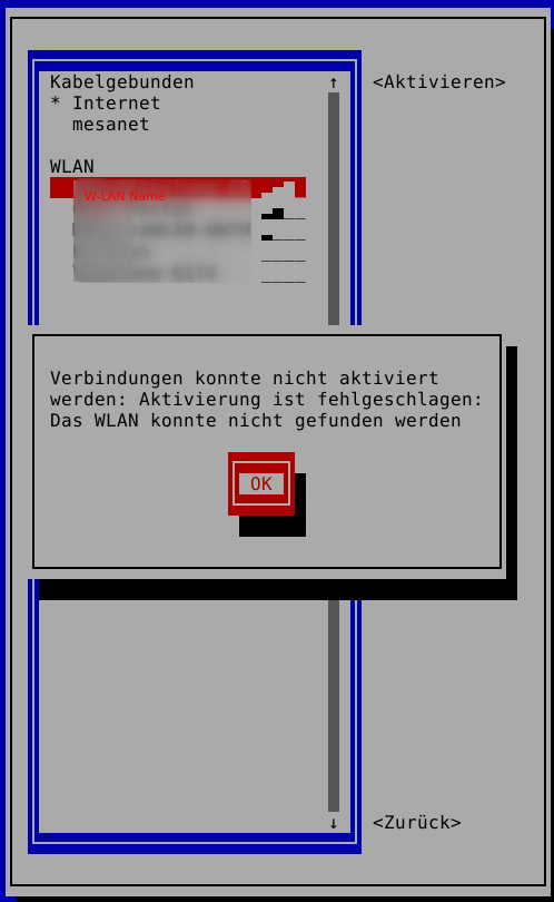

Diese Fehlermeldung kommt auch wenn ich das ganze über den Grafische Oberfleche mache: nmtui

02 Apr 2022 13:31 #239065
by Muecke
Replied by Muecke on topic W-Lan und Mesa (Netzwerkkabel) Paralel nutzen
