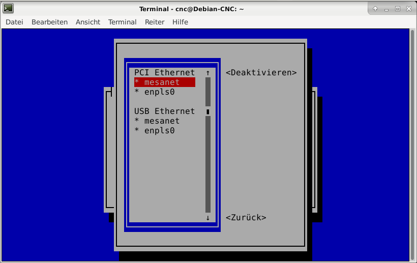

- Muecke
- Posts: 887
- Thank you received: 93
06 Apr 2022 17:15 - 06 Apr 2022 17:53 #239455
by Muecke
Replied by Muecke on topic W-Lan und Mesa (Netzwerkkabel) Paralel nutzen
Dein LAN-USB Adapter ist gekommen. - DANKE -
Habe diesen direkt angesteckt, um das ganze zu testen.
1. Interne Netzwerk Karte ==> Internet Dose
2. LAN-USB ==> Mesa Karte 7i95
nmtui aufrufen und dort dann auf Verbindung aktivieren Klicken damit diese Bild bekomme.
Und nur dort kann ich dann bei Verbindungen Aktiviren, wenn ich das über die Grafische Oberflechte mache dann Schneist er immer die andere Verbindung dafür raus
Doch das ist schon deutlich besser, so kann ich im Netz nachschlagen und gleichzeitig an der Maschine weiter Konfigurieren.
DANKE !!
Gruß Mücke

- Muecke
- Posts: 887
06 Apr 2022 18:06 #239458
by Muecke
OK, ich habe doch ein Problem!
wenn ich beide Verbindungen Aktivire kann ich die Mesa Karte nicht anpinnen
Ich mache jetzt ein paar Tests, wie ich die Karte mit dem Rechner verbinden kann um diese an zu Pinen.
- Muecke
- Posts: 887
06 Apr 2022 18:50 #239461
by Muecke
Versuch 1:
Hadware:Verbindung: (Terminal: nmtui)Hier habe ich drauf geachten das ich im Richtigen Unterpunkt die endsprechende Verbinung aktivirt habe.
Terminal:Internet:
Ich muss drauf achten das ich die Richtige Verbindung gewählt habe (USB / PCI) um die Verbindung zu aktivieren, dann kann ich auch beide Verbindungen Aktiviren.
Was Irreführend ist ich bekomme das Aktivierungssymbol * bei der PCI und der USB verbinden angezeigt.
Leider möchte der Rechner nicht selber die Verbindungen richtig Aktiviren
Ich werde im Netz suchen wie ich die Verbindung per Terminal mit einem Befehl richtig Aktiviren kann, dann kann ich eventuell ein kleines Script schreiben das ich starte um die Verbindungen zu Aktiviren.
man ist das Kompliziert mit dem Netzwerk, ...
gruß Mücke
Hadware:
LAN-PCI => Mesa Karte
LAN-USB => Internet PCI Ethernet:
* nesanet => Aktivirt
enpls0
USB Ethernet:
* mesanet
enpls0 => AktivirtTerminal:
$ ping 192.168.1.121
PING 192.168.1.121 (192.168.1.121) 56(84) bytes of data.
64 bytes from 192.168.1.121: icmp_seq=1 ttl=64 time=0.203 ms
... JAIch muss drauf achten das ich die Richtige Verbindung gewählt habe (USB / PCI) um die Verbindung zu aktivieren, dann kann ich auch beide Verbindungen Aktiviren.
gruß Mücke
- strahlensauger
- Posts: 195
- Thank you received: 66
06 Apr 2022 20:17 #239471
by strahlensauger
Replied by strahlensauger on topic W-Lan und Mesa (Netzwerkkabel) Paralel nutzen
Aus dem Bauch heraus würde ich die Mesakarte mit der Netzwerkkarte verbinden und das Internet über den USB-Adapter.
Die Mesakarte muss zeitnah mit dem Rechner verbunden sein, deshalb auch der latency Test. Ich weiss nicht wie viel Zeit beim
USB Wandler draufgeht. Beim Internet ist das ziemlich egal, du wirst mit dem Rechner ja auch keine Gigabytes runterladen....
Ausserdem würde ich beim Fräsen nur das mesanet aktivieren.
Der Befehl zum aktivieren im Terminal ist:nmcli connection up VERBINDUNGSNAME
in deinem Fall also
nmcli connection up mesanet
für die Mesakarte.
Das aktivieren sollte der Rechner allein hinbekommen, wenn die Verbindungen eingerichtet sind.
Über die Symbole funktionierte das bei debian buster allerdings auch bei mir nicht zuverlässig..
in deinem Fall also
für die Mesakarte.
- Muecke
- Posts: 887
07 Apr 2022 12:35 #239534
by Muecke
Ja du hast recht, das klingt auf jedenfalls Logisch.
Habe das ganze nun umgesteckt:
PCI ==> Mesa Karte
USB ==> Internet
Das Internet ist nur dafür gedacht das ich neben dem einrichten auch Google kann und Youtube mir die Kanäle anschauen kann.
Leider bekommt der Rechner es nicht hin, die verbinden von sich aus zu aktivieren.
1. Mesa Karte Starten
2. Internet ist Aktiv (das ist immer so)
3. Rechner Hochfahren
=> ich habe keine Verbindung zur Mesa Karte oder zum Internet
Verbindungen über nmtui entsprechend Aktivire, beides geht.
Die Mesa Karte ausschalten,
Rechner verliert Internet und die Verbindung zur Mesa Karte.
Also Optimal ist das nicht, doch ich kann so arbeiten.
Jetzt lese ich mich in Scripte ein, um zu testen wie ich die Verbindungen Aktivire per Mausklick
gruß Mücke

08 Apr 2022 05:25 #239619
by strahlensauger
Ich würde eher darüber nachdenken das mainboard zu ersetzen, das sollte nicht sein
dass ständig Verbindungsabbrüche stattfinden. Vielleicht helfen ja die Systemprotokolle
sudo journalctl -x -p3
um rauszufinden ob einige Sachen nicht funktionieren?
