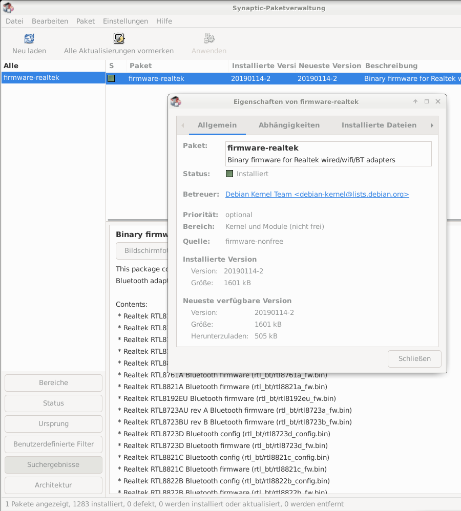

Klick durchs Startmenü und öffne dort die Anwendung Synaptic-Paketverwaltung.
Suche nach dem Paket firmware-realtek
Wenn das Paket firmware-realtek bereits installiert ist, dann liegt der Fehler woanders.
Wenn das Paket firmware-realtek nicht installiert ist, dann installiere es.
Wenn das Paket firmware-realtek nicht gefunden wird, dann müssen die Paketquellen um den Bereich "non-free" erweitert werden.
Dann "neu laden" und erneut nach dem Paket firmware-realtek suchen und dann installieren.

Wie mach ich nun weiter? scheinbar ist das nicht das Problem?

Replied by Muecke on topic W-Lan und Mesa (Netzwerkkabel) Paralel nutzen
Danke, ich hatte echt keine Ahnung was ich wo suchen soll. 99,99% was ich im Netz zu Linux suche und finde, klappt bei mir nichtKlick durchs Startmenü und öffne dort die Anwendung Synaptic-Paketverwaltung.

Ich bekomme es nicht mal hin einen WLAN-USB zu Installieren und zu verbinden.
das finde ich schon erschreckend.
Es ist nun der 2 Tag den ich mich mit dem W-LAN am LINUX befasse.
Wenn ich nicht so bedenken hätte das es wieder nicht laufen wird würde ich mir ja ein Netzwerk Karte noch zusätzlich kaufen und die einstecken, doch da glaube ich auch das ich die nicht so einfach zum laufen bekommen würde.
Nicht Falsch verstehen, doch auf den Titel kann ich gerne verzichten.Immerhin bist du schon Forumsprofi bei den vielen Beiträgen...

Replied by strahlensauger on topic W-Lan und Mesa (Netzwerkkabel) Paralel nutzen
www.tp-link.com/de/support/download/tl-wn823n/
dort findest du installationsanleitung für den treiber

03 Apr 2022 08:32 #239129
by Muecke
Die schreiben da immer was von kernel .... ich versuche gerade raus zu finden was das genau bedeutet, denn ich habe einen kernel 4.19.0-20-rt-amd64
Doch dieser wird dort nicht mit Aufgeführt.
Dazu ist das was man dort bekommt eine ZIP und das kann mein LINUX mal wieder nicht.
Also habe ich das am WIN Rechner gemacht, dann kommt da ein Anleitung bei der wiedermal was im terminel gemacht werden muss, da bin ich gerade dabei zu lesen und versuche es zu verstehen
Dauert aber noch etwas glaube ich.
Das W-lan macht viel weniger Spaß wie die HAL, da hatte ich wenigstens ein paar Infos gefunden.

Kernel ist die Software, die zwischen Hardware und Software steht.
mit
Sudo apt install unzip
Kannst du auch in Linux unzippen
unzip dateiname.ZIP
Dann gehst du in das Verzeichnis das neu entstanden ist
und dann ein
make clean
make
Oder was auch immer in der Anleitung steht.
Achte auch genau auf die Fehlerauagaben.
Die kannst du normalerweise googeln.
Ja das ist ein aufwendiger Vorgang, das liegt daran,
dass viele Hersteller eben nur für Windows Treiber liefern
und die dann eben nicht im den kernel eingebunden werden können. Da es ziemlich viele Linuxe gibt,
will der Hersteller auch nicht für jede einen Treiber schreiben, deshalb stellt sich jeder den Treiber aus dem Source her, das ist eben das compilieren und dazu müssen die entsprechenden Pakete vorhanden sein.
Diw Fehlermeldungen die oft beim compilieren auftreten sind oft fehlende Pakete.
