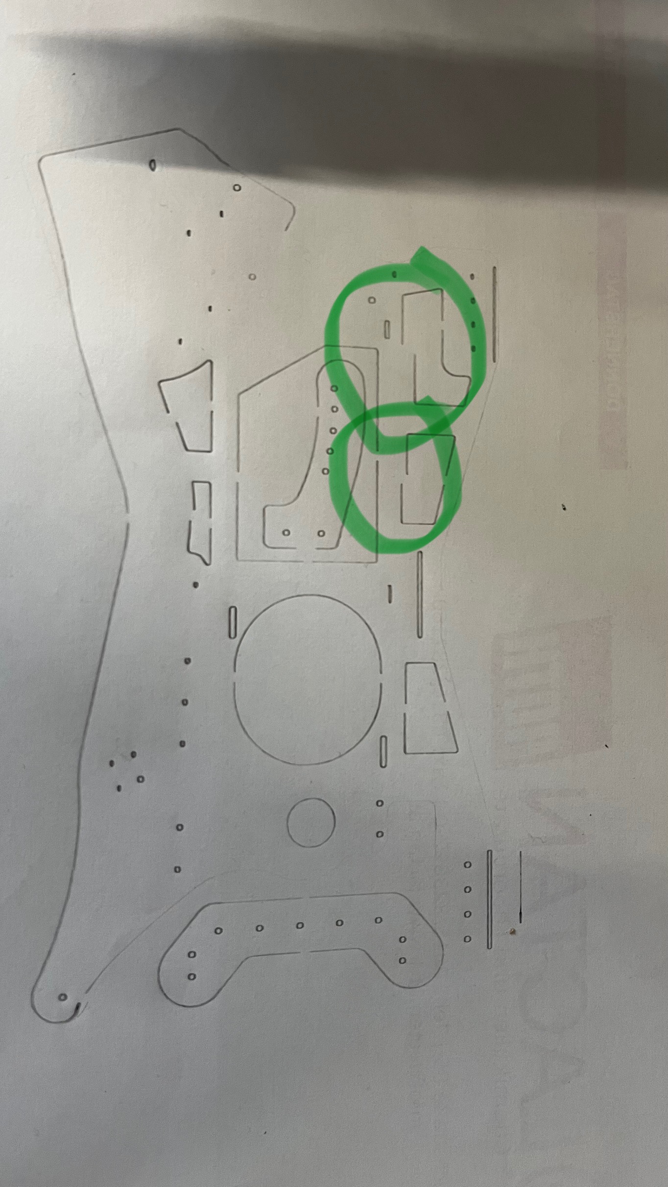

- Gartenzwerg
- Posts: 15
25 Oct 2025 12:50 #337130
by Gartenzwerg
Replied by Gartenzwerg on topic Tipps für aktuelle LinuxCNC Hardware gesucht
- Posts: 21962
- Thank you received: 7478
25 Oct 2025 14:39 #337136
Replied by tommylight on topic Tipps für aktuelle LinuxCNC Hardware gesucht
Seems like backlash, lots of it, not lost steps.
The following user(s) said Thank You: Gartenzwerg

25 Oct 2025 15:37 #337140
by meister
Replied by meister on topic Tipps für aktuelle LinuxCNC Hardware gesucht
backlash should be seen an all part,
first i would try to repeat it with very slow feed rates
- Posts: 21962
25 Oct 2025 17:12 #337147
There are 4 parts that seem misaligned, on the same left side only, and those have the error mirrored, so more probably to be something actually loose and moving on the machine, or bending that much ???.

Ihr habt natürlich recht!
Der Stift war doch wackeliger eingespannt als gedacht.
Eine Fräsung in einem Reststück ergibt ein schönes Ergebnis - damit bin ich zufrieden!
