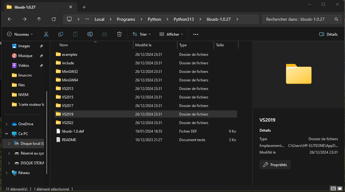

Thanks, I don't know if I did it right but I got an error message.
That's a warning, not an error. You can usually fix it by copying the
That's a warning, not an error. You can usually fix it by copying the libusb.dll (libusb dynamic link library) to the path of your Python installation.
Note: If you downloaded Python from the Windows Store, you should copy libusb.dll to the C:/windows/system32 directory.
Last edit: 26 Dec 2024 20:01 by MrDe. Reason: external link
26 Dec 2024 22:49 #317439 by beauxnez
M.De post=317431 identifiant utilisateur=41690
beauxnez post=317414 identifiant utilisateur=22230Merci, je ne sais pas si je l'ai bien fait mais j'ai reçu un message d'erreur.
C'est un avertissement, pas une erreur. Vous pouvez généralement le corriger
en copiant le fichier libusb.dll (bibliothèque de liens dynamiques libusb) dans le chemin de votre installation Python.
Remarque : si vous avez téléchargé Python depuis le Windows Store, vous devez copier libusb.dll dans le répertoire C:/windows/system32.
in the directories VS2013,VS2015,VS2017,VS2022 there is a libusb-1.0.dll in each folder
