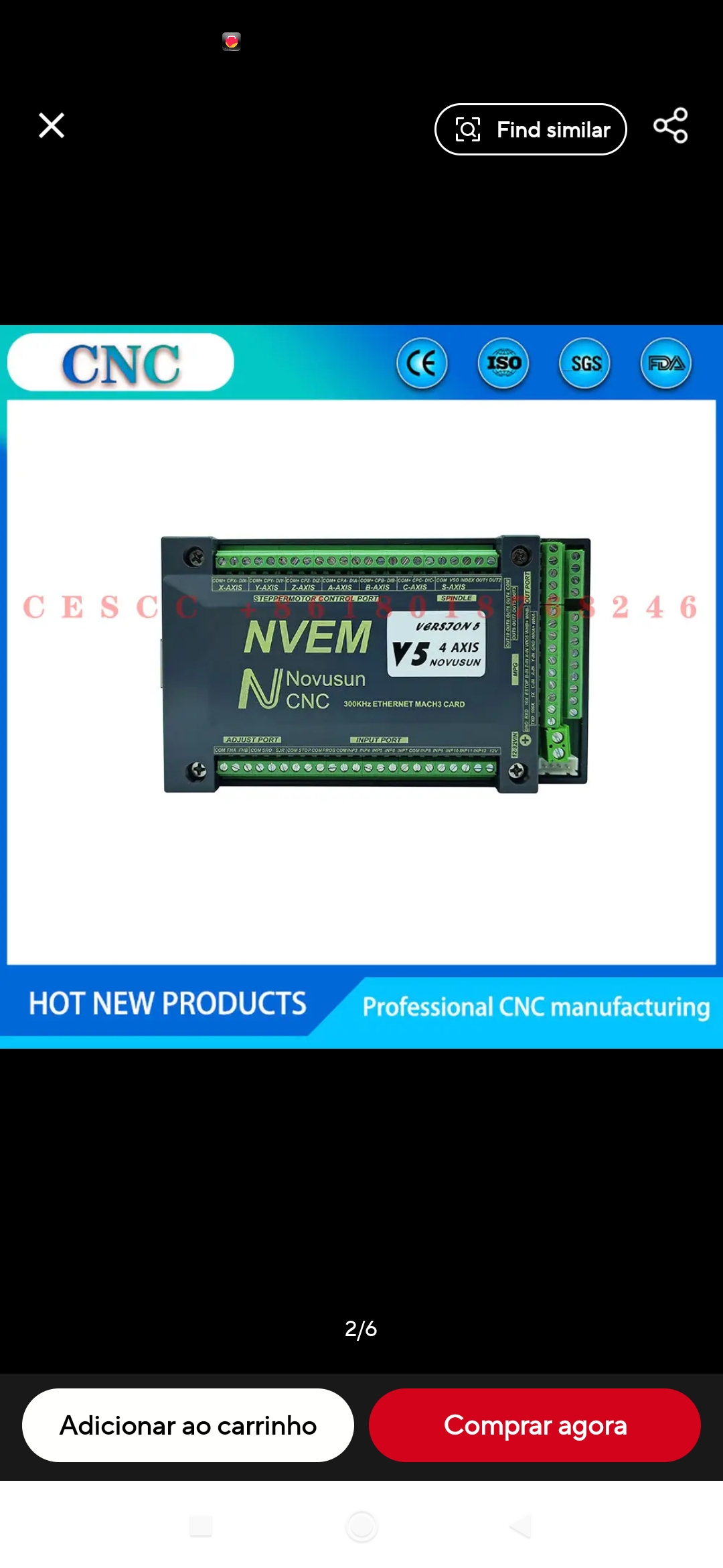

23 Nov 2024 16:42 - 23 Nov 2024 16:43 #315119 by Thayloreing
Replied by Thayloreing on topic Remora - ethernet NVEM / EC300 / EC500 cnc board
  É possível conectar um codificador de alta frequência a esta placa nvem v5? para torno ou algo assim? orientação do fuso Não sei nada sobre esta placa

23 Nov 2024 21:25 #315136 by scotta
Yes, that's the latest RT1052 based board. It's supported by Remora.
