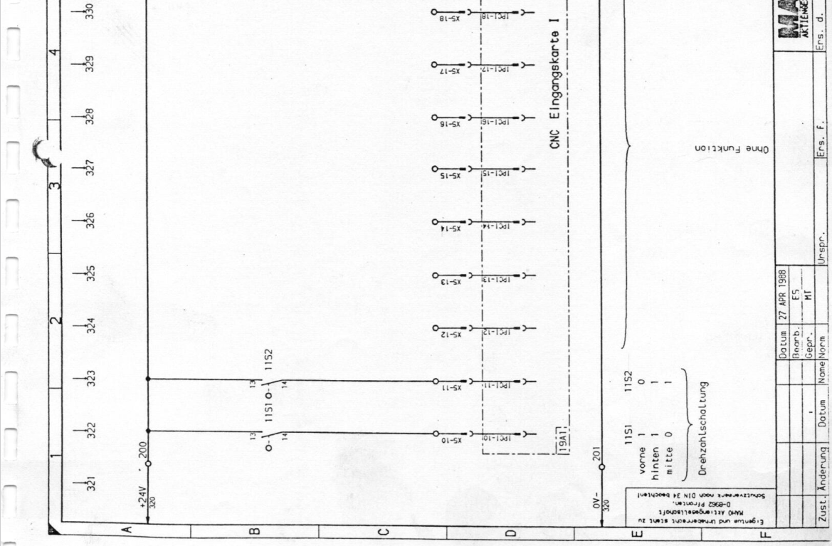

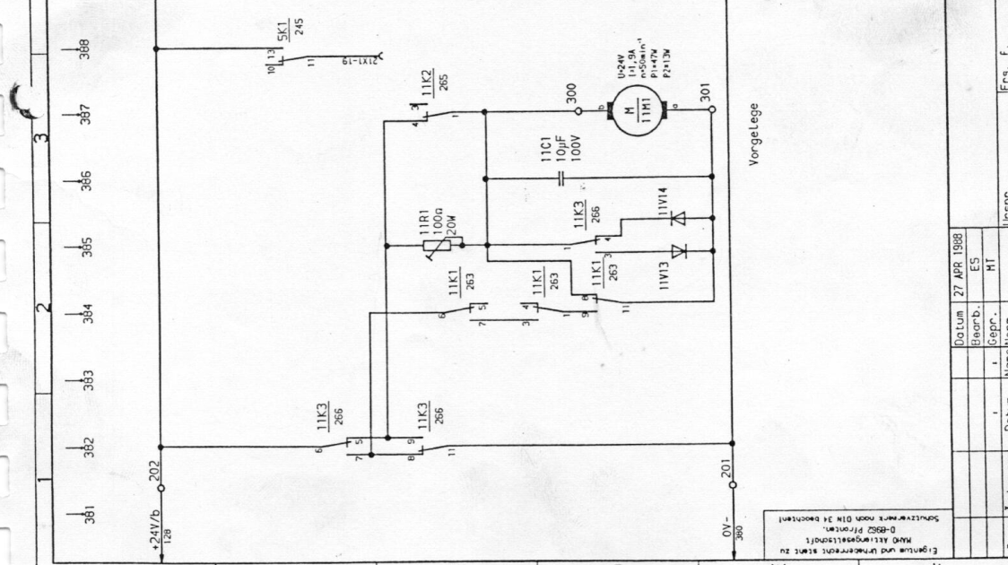

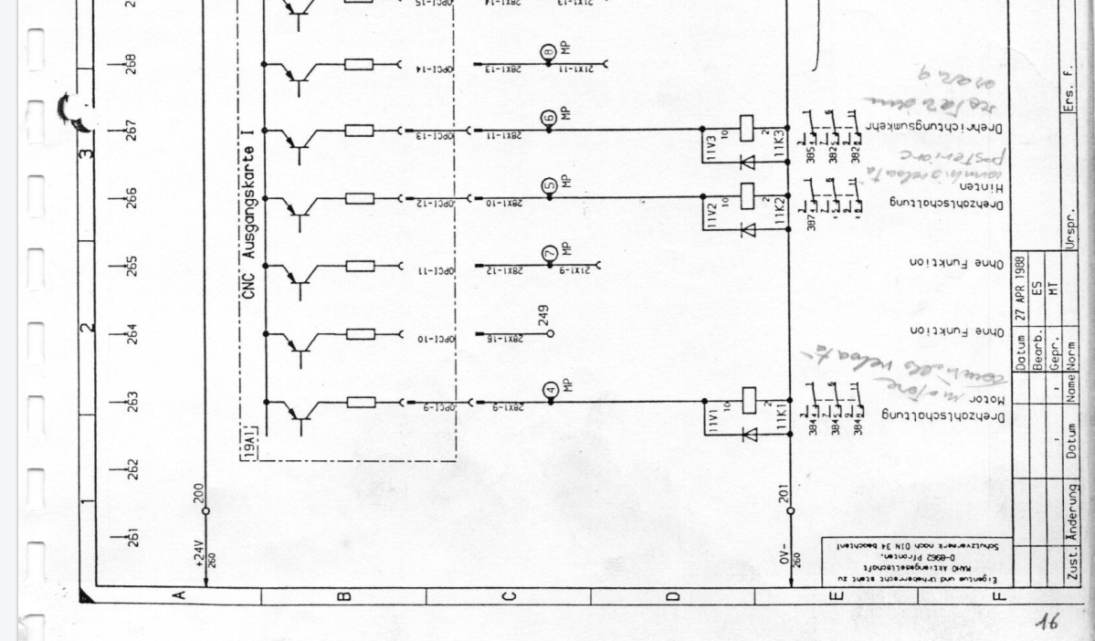

Zum Getriebeschaltmotor
11k3 dreht die Drehrichtung um und beschaltet dementsprechend die Freilaufdiode
11k1 schaltet den motor ein
aber was macht 11k2, schaltet den Leistungswiderstand ein, aber wozu?
2 Geschwindigkeiten? soft start?

01 Apr 2021 00:50 #204359
by RotarySMP
Replied by RotarySMP on topic rMaho MH500 W4 Retrofit, möglichst PlugandPlay?
Ich habe auch ein Paar von Peters RS422 Karten gebsastelt. Die PCB's sind extreme Günstig, aber bis mann alle Komponenten zusammen hat, sind die ersparnissen schon weg.
Es gibt schon ein Paar Comp für Zweigang Schaltung. z.B von Andy Pugh ...
forum.linuxcnc.org/10-advanced-configura...e-configuration-help
Kann 11R1 ein Bremswiderstand sein?
Mark
Mark

01 Apr 2021 02:46 - 01 Apr 2021 02:55 #204369
by db1981
Replied by db1981 on topic rMaho MH500 W4 Retrofit, möglichst PlugandPlay?
der Widerstand wird in Reihe geschaltet wenn die Mitten Position der Schaltstufe angefahren werden soll. Bei voller Drehzahl würde der Stellmotor die mitten Stellung überfahren und nicht schnell genug zum stehen kommen.
es gibt ja 3 Gänge Stufe 1, 2 + neutral
Last edit: 01 Apr 2021 02:55 by db1981. Reason: Maßstäbe..., Wer lesen kann ist im Vorteil :-)

hier habe ich mal die Komponenten für eine Indramat gesteuerte Spindel und ein 2 stufiges Getriebe. Die normal Stufe müsste man rauscoden und nur den Reducer drinnen lassen.

01 Apr 2021 04:37 #204378
by DoWerna
Wow Top,
ich hab ja auch ein 3 Stufiges getriebe, mit Reducer, Neutral und 1:1 von dem her müsste dein Code ja schon passen?
oder wie meinstest du das mit Normalstufe rauscodieren?
Das mit der langsameren Geschwindigkeit zum finden von Neutral macht Sinn.

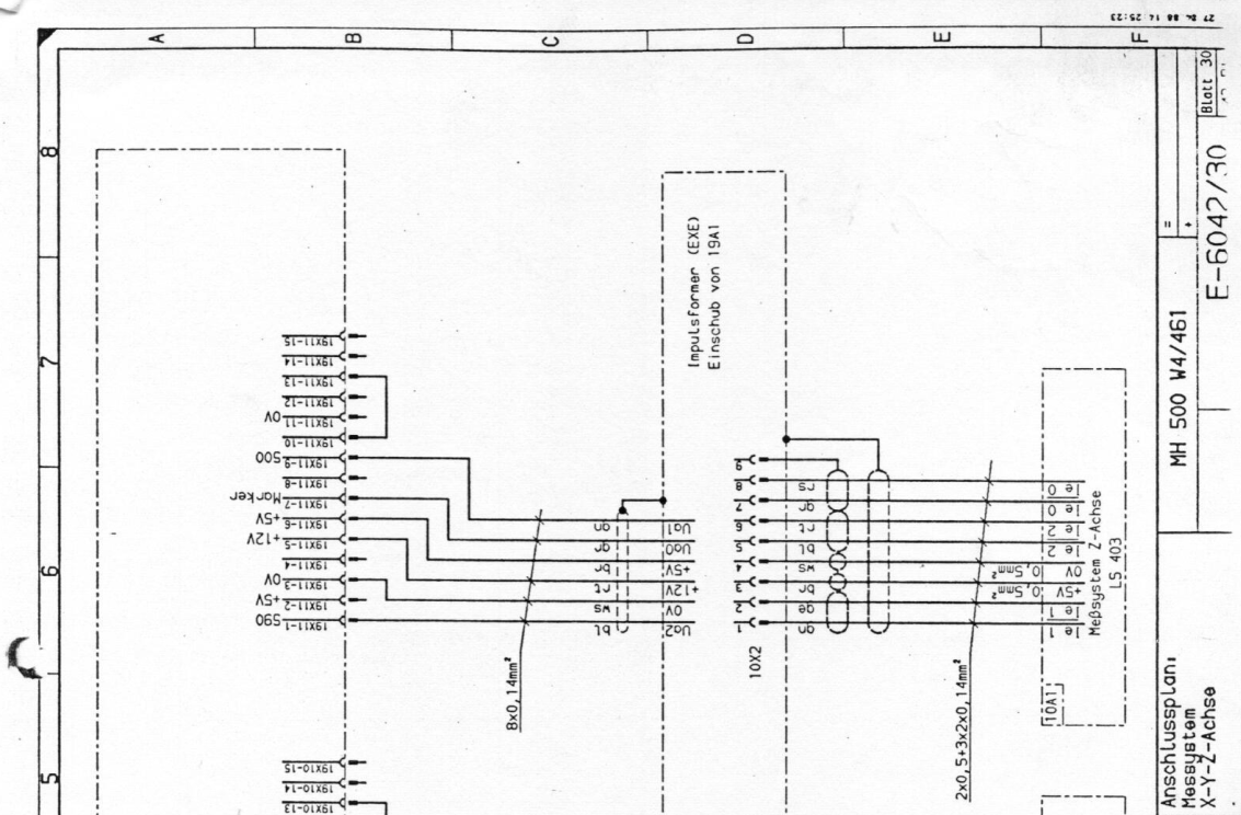

Zu den GMS
Die EXE Karte sollte ja Bleiben
Zu den Pins
5V und 12V sind 2 Versorgungsspannungen welche ich der EXE zu liefern habe?
Marker der Referenzpunkt?
500 und 590 das TTL Encodersignal? (btw welche Auflösung hat das System eigentlich)
stimmt das soweit?
die Differenzsignale sind, ich glaube das habe ich in denNotizen der Dokumentation vom Mark gelesen nicht nach außen geführt also muss die Mesa ohne Auskommen.
Hoffe das macht keine Probleme?
Wow Top,
Jetzt bestelle ich erstmal die Mesa Karten.
Die vorhandene Verkabelung der Notaus und Freigabenkette habe ich glaube ich verstanden... das denke ich werden wir hinbekommen.
Zu den GMS
Zu den Pins
stimmt das soweit?
