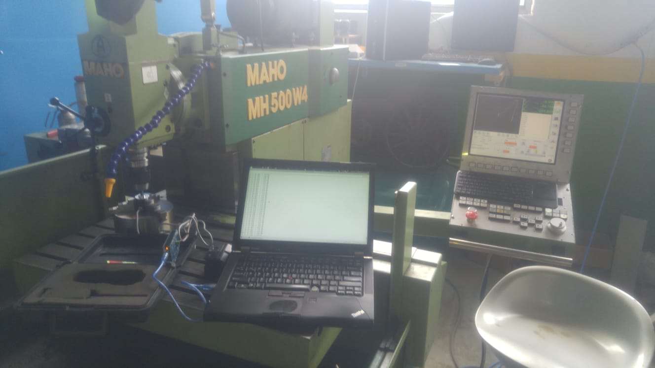

kurzer Zwischenstandsbericht zur Schaltung
habe die 2 Komponenten von @ db1981 eingefügt und in der Hal vernetzt.
der Rampengenerator aber auch die langsam drehende, alternierende Spindel beim Schaltvorgang funktioniert schonmal.
die Position des Getriebes wird auch richtig erkannt sowie auch die optimale Position berechnet.
beim Schaltvorgangt wird die Schaltung momentan einfach von Position 0 über 2 zu 1 und wieder Retour durchgeschaltet.
Jetzt muss eigentlich nur noch erkannt werden sobald der optimale Gang drinnen ist und dann die Spindel eingeschaltet werden...
Wird schon werden...
der aktuelle Zwischenstand liegt auf github
github.com/DoWerna/maho_retrofit/tree/gearchange
aber bitte nicht lachen, wenn ich das umständlich, gecoded habe.
Vor allem jetzt bei der programmierung in C war ich weit außerhalb meiner Comfortzone unterwegs.
Jemand der das wirklich kann oder gelernt hat würde warscheinlich vieles ganz anders lösen

Kurze frage zur Sache.
Linuxcnc gibt ja wenn die Spindel aus ist 0rpm aus.
DIe Komponente ist so geschrieben dass Sie bei Vorgabe 0rpm das Getriebe immer da stehen lässt wo es grad steht.
Also dasses nicht bei jedem Spindelstop in den Leerlauf geschalten wird. und das ist ja gut so...
Jetzt habe ich aber eine Getriebestellung Neutral.
ich wollte das so lösen dass wenn 1rpm oder so programmiert wird die Maho in den Leerlauf schaltet.
und nur dann...
oder geht das eleganter?

das ist eigentlich so programmiert, das der Schaltvorgang immer erst beim nächsten Spindelstart ausgeführt wird. d.h. wenn du S 0 schickst und dann ein m3/m4 sollte in Neutral geschaltet werden, wenn diese Stufe definiert ist .

Gestern gabs die ersten automatischen Schaltvorgänge
Danke nochmal für die Hilfe.
die "lock" abfrage habe in der gestrigen Variante weggecodet.
also es wird nicht nur nach fallendem Brake signal geschaltet. sondern immer wenn !pos_ok.
mit "lock" aktiv hat zB ein M3 S1000 nach nen M3 S300 keinen Schaltvorgang zur folge. weil ja nie kein brake Signal high war.
oder habe ich in der hal was falsch vernetzt?
so wie ich das jetzt habe wird immer geschalten wenn eine drehzahl außerhalb des drehzahlbereiches vorgegeben wird.
ein S0 schaltet nur den Spindelmotor aus
soll in den Leerlauf geschalten werden muss ein S1 vorgegeben werden...

Hab die Schaltung jetzt nochmal ein bisschen ausführlicher getestet.
es funktioniert wirklich alles sehr fein.
ohne dem Programm vom @db1981 hätte ich das sicher in 100 Jahren nicht hinbekommen.
bin jetzt echt zufrieden.
die transm.com gibt sogar ein Feedback laut aktueller Rampe, spindle at speed pin geht auch, top
was ich momentan noch habe, ich hab das Programm ohne lock Abfrage laufen, er schaltet also immer, und nicht nur nach fallendem brake signal.
Dass kann, wenns blöd hergeht, dazu führen dass mir die Maschine mitten in nen Satz schaltet, wenn ich zum Beispiel mit Spindle Override aus dem Drehzahlbereich rauskomme.
Spindle at speed wird auch nur immer zwischen den Sätzen überwacht.
andererseits mit Lock abfrage aktiv hätte eine Drehzahländerung ohne vorherigen brake signal kein Schalten zur folge.
Drehzahl selbst muss ich noch kontrollieren, mit nen encoder, aber viel wird da nicht fehlen.
Was ich jetzt auch einige mal hatte,
Der Referenzpunkt, immer der X Achse wurde überfahren und die Maschine ist in den Hardwareendschalter gefahren.
bin den Referenzpunkt immer mit 10 (mm/sec) angefahren, hab jetzt mal die Geschwindigkeit auf 5 reduziert, ist erstmal nichtmehr passiert, muss aber nix heißen.
ist 10 zu schnell?oder fehlts bei GMS oder EXE Karte?

der Lock war dafür gedacht, schalten bei laufender Spindel zu verhindern.
deshalb immer nach Brake Signal.
Bei allem was ich an PP und Programmen so kenne, sieht ein WZW eigentlich immer folgendermaßen aus:
-M5 Stop (oder im M6 integriert)
-M6 TXX Sxxxx
-M3/4
eigenständige S Kommandos habe ich ausser beim Drehen noch nicht gesehen.
Ansonsten müsste man die Drehzahlstufen überwachung mit im PP integrieren, das der bei benötigtem Gangwechsel einen Stop einfügt.
