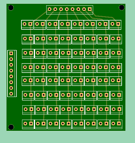

hab mir mal ne matrix gezeichnet und bestellt, sollte das Verkabeln dann vereinfachen...

Will be interested to see how this develops. Like this, you can do simple point to point wiring of each switch to that matrix board. This will take more wire than daisy chaining the switches like I did, but be a lot simpler, and easier to expand. Will you need jumpers on each unused node?

Ja genau,
mit dem MatrixPCB ist zwar a bissl mehr Kupfer im Panel, aber ich finde es halt Übersichtlicher, wie du sagst vor allem leichter erweiterbar.
Wenn ich nach nen Jahr vielleicht mal will noch nen Taster installieren muss ich nicht die Verkabelung neu nachvollziehen sondern schließ einfach an einem freien Stecker an...
Jumpers werden keine gebraucht, die Taster sind ja NO,
Die Zeilen sind auf der Rückseite vom board verbunden.

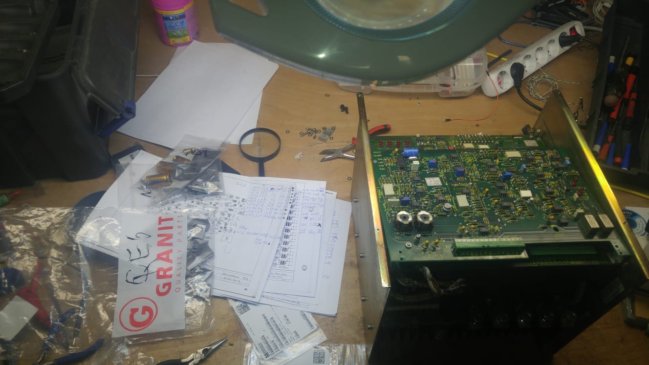

Wieder a bissl Maho
diesmal allerdings Indramat.
habe alle Tantalperlen und Elkos getauscht. insgesamt 32Stück.
Der Indramat hat zwar tadellos funktioniert, wollte die alten Perlen und Elkos aber tauschen.
hoffe mal hab mich nirgends vertan und der Servosteller funktioniert noch
a bissl Angst hab ich schon den teuren Indramat wieder einzubauen, aber nutzt ja nix

Sicher eine gut investition in die Indramats Zukunft. Ich habe es auch die Elko's getauscht. Die Tantalperlen habe ich nicht als Kapazitor gekannt

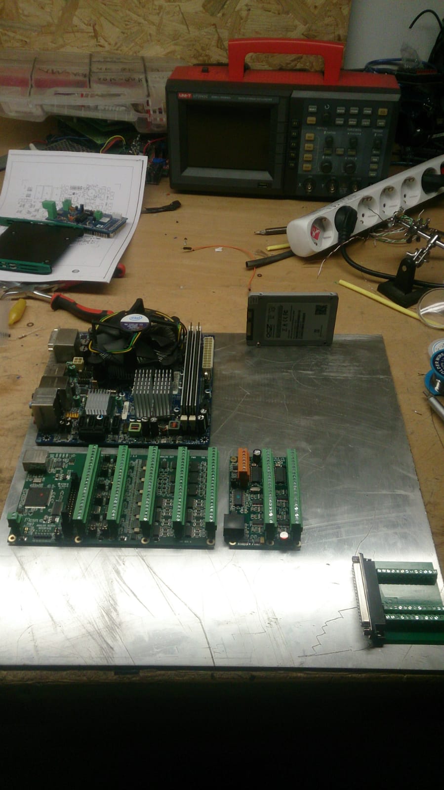

12 Apr 2021 17:07 #205722
by DoWerna
Replied by DoWerna on topic Maho MH500 W4 Retrofit, möglichst PlugandPlay?
Ja entweder es war eine gute Investition oder die Indramaten funktionieren einfach nichtmehr weil ichs irgendwo verbockt habe
Das wird sich erst zeigen,
Habe jetzt noch den 3trm2 zu machen, da wurden aber schon mal einige Caps getauscht, komischerweise nicht alle.
Derweil hab ich mir mal ein 2mm Alublech abhacken lassen.
passt so maßlich schön in den Schaltkasten, stehend oberhalb der originalen Steuerung, die ja drinnen bleiben soll.
Computernetzteil und 5VLogiknetzteil kommt auf die Hinterseite des Bleches.
MiniITX Board, Festplatte
Darunter die Mesakarten,
an die 2 Sub-D37 Terminalbllocks soll dann die Relaisplattine angeschlossen werden, bzw die Inputs zur Steuerung.
Verbindung zur EXE bzw mit den +-10V zu den Indramaten dann mit Sub-D 9 und Sub-D15 kabeln .

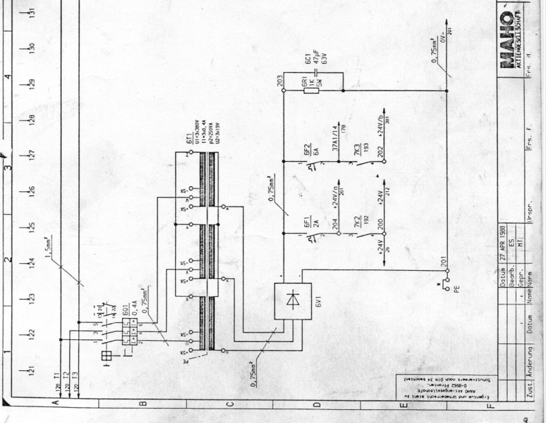

der 3Phasentrafo 6t1, zuständig für die 24V für die Relais, aber auch für die DC Motoren für die Schaltung, liefert 28V Dc.
Die drei Phasen hängen schon an +5%.
die 7i84 ist laut Manual bis 28V tolerant.
passt das noch oder besser den 6t1 gegen was anderes tauschen?
@Mark hast du bei dir den 6t1 weiterhin im Einsatz? in kombination mit der 7i84? bzw hast du da auch 28v anliegen?

Die 6T1 eingange can an die +5% geschalet, dan die 28V ausgang wird 26.6V sein.

der Trafo ist eben schon an +5% angeschlossen, bei -5% liefert er 30V.
muss aber dazusagen, den Trafo habe ich mal getauscht, beim originalen brach nach ca. 1h Einschaltzeit an einer Fase die Ausgangsspannung zusammen...
morgen mach ich ein Foto vom genauem Typ.
der originale lieferte aber auch um die 29V, weiß aber nicht mehr ob der an +5V angeschlossen war oder sonstwo...
