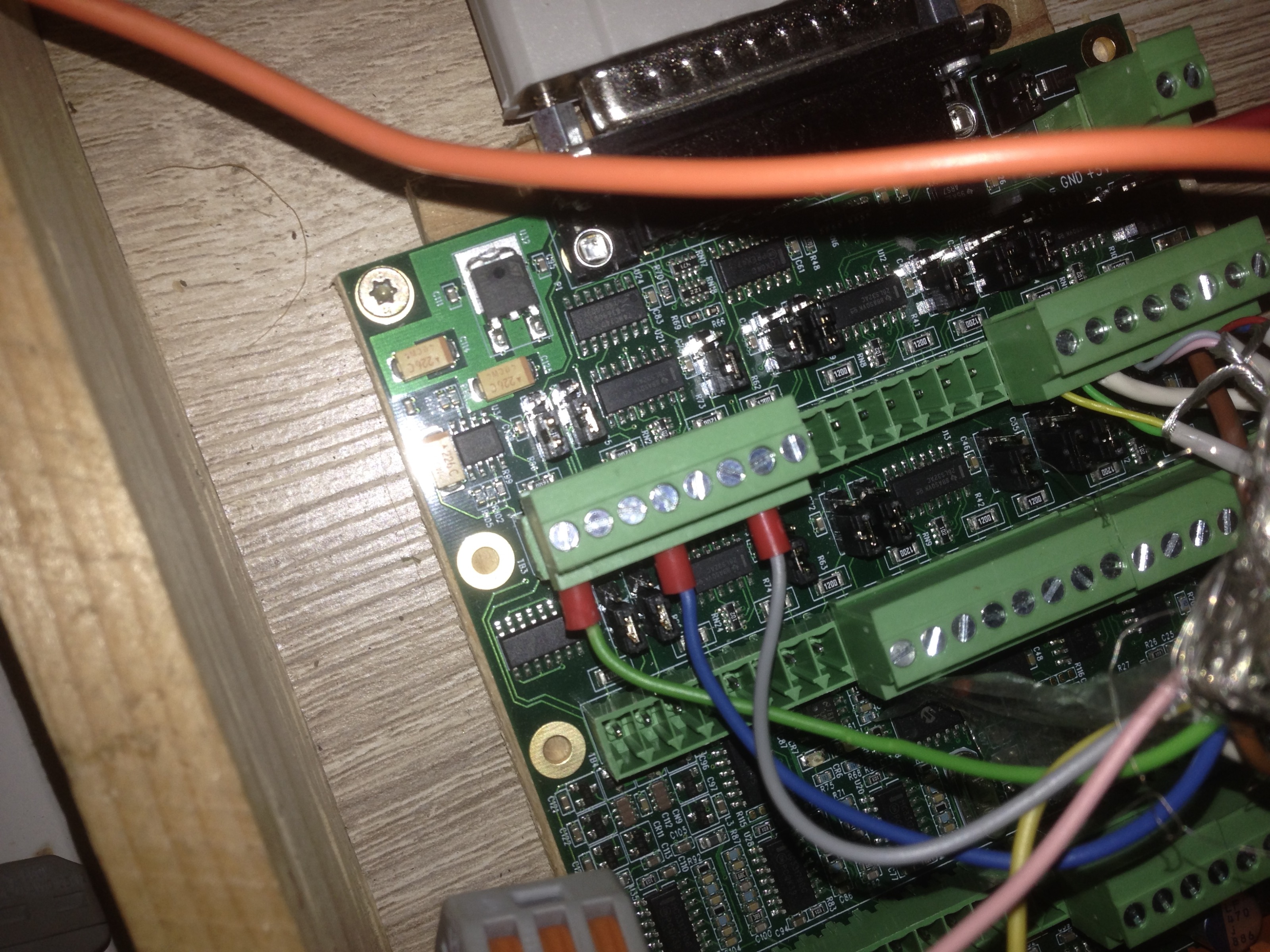

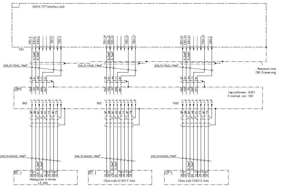

Hmm,
nach welchem Plan? Kommt denn aus der Exe Signal raus?

Mesa 7i77E habe ich

Glasmaßstab Ls 403 Heidenhain ist bei meiner Maschine verbaut

Dein Encoder is nicht durch der 7i77 mit 5V bestromt. Hast du sichergestellt das der Signal 0V und dein 5V PSU Gnd gleich sind? Sonst, start einmal Mesa und schau ws der ENC0 count macht, wie du der Acshe bewegst.
Da du kein Quadrature SIgnalle hast, hast du dieser ENC auf Single ended gejumpered?
Last edit: 25 Feb 2022 10:55 by RotarySMP.

Diese ENC ist zuzeit auf differential Signalle Gejumpered.

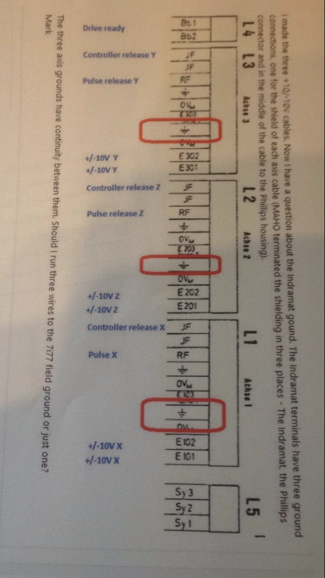

Ajo,was ich noch fragen wollte,
welche funktion die controller realese x u. pulse x haben,beim Indramat Motorregler ,wird da ein Strom durch geschalten?
lg.
lg.

Für die 5 Volt u. 12 Volt haben wir ein seperates Netzteil, für die Glasmaßstäbe
alles klar,Danke.

Ich bin mir nicht sicher. Ich habe gedacht dass der Controller Release der Drive enable wird. Bei meine Maho ist der Hard wired. E-Stop Release --> Drvie enabled.

Wofür sind denn die 12 Volt?
Pulse Release ist die allgemeine Freigabe des Leistungsteils,
Controller Releas gibt den Geschwindikeitsregler frei
