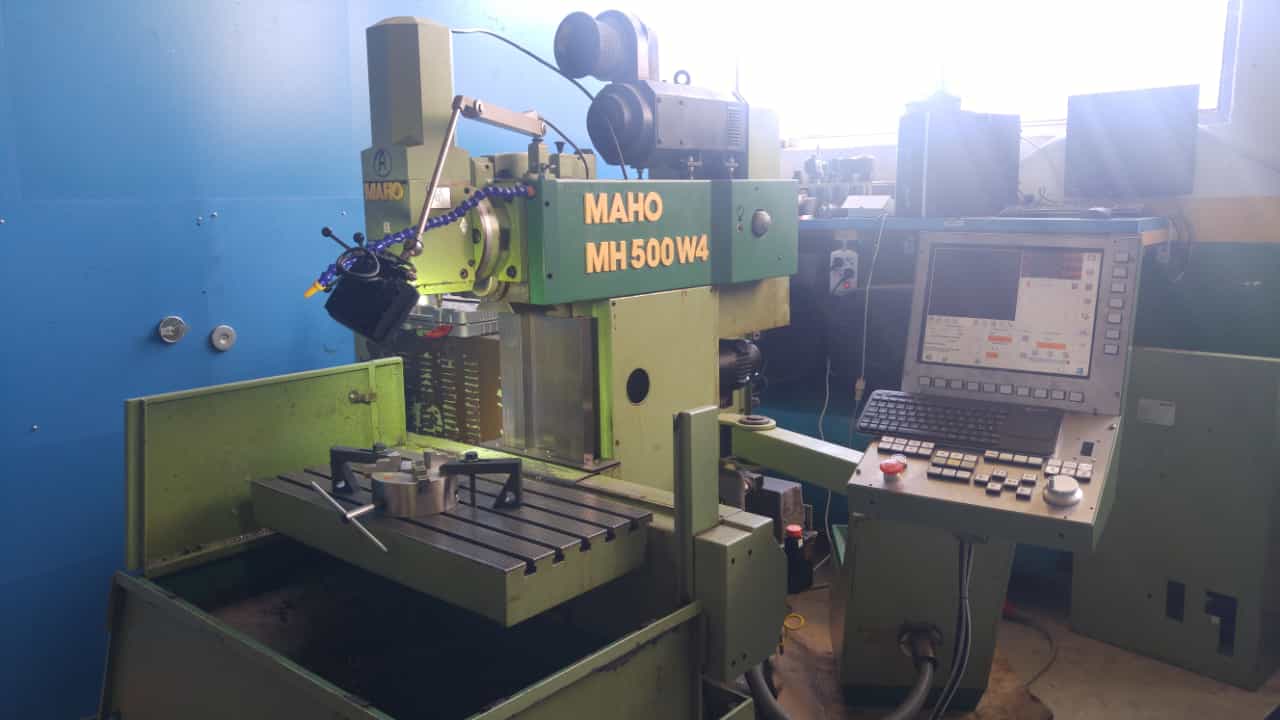

Maho MH500 W4 Retrofit, möglichst PlugandPlay?

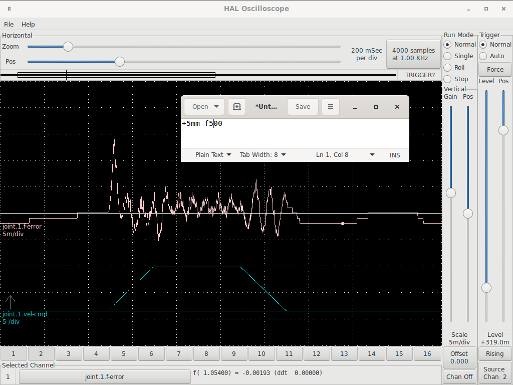

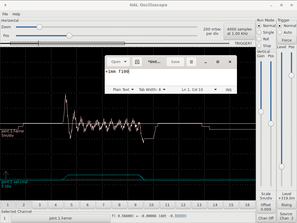

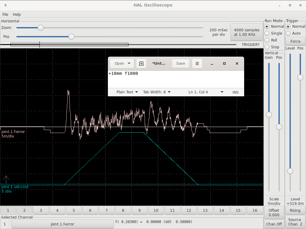

01 Sep 2021 12:40 #219356
by DoWerna
Replied by DoWerna on topic Maho MH500 W4 Retrofit, möglichst PlugandPlay?
lube.py hinzugefügt, damit funktionier jetzt auch die Zentralschmierung
Habe dann noch ein bisschen PID Tuning angefangen...
gefahren wurde dann jeweils, +10mm mit f1000 +5mm mit f500 und +1mm mit f100 alles auf der Y Achse.
gelandet bin ich bei: MAX_ACCELERATION = 80.0
P = 6
I = 0
D = 0
FF0 = 0
FF1 = 0.128
FF2 = 0.001
muss mich aber erstmal richtig einlesen.
das war jetzt eher tryanderror mal wieder.
grundsätzlich Beschleunigung 80 passt?

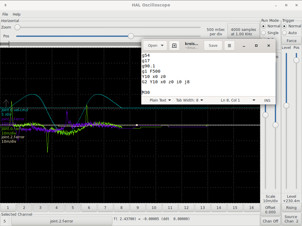

02 Sep 2021 08:33 - 02 Sep 2021 08:55 #219435
by DoWerna
So schauts aktuell aus
Ich kann den Erfolg jetzt schlecht einschätzten weil ich sowas noch nie gemacht habe. ganz schlech glaube ich läuft die Maschine nicht.
der "Ausreiser" (naja im Hunderstelbereich) beim Start ist womöglich einen Umkehrspiel in den Spindeln geschuldet?
hab einen kleinen Kreis programmiert.
Immer genau wenn die Achse richtung wechselt kommt der "Ausreiser"
[/code]

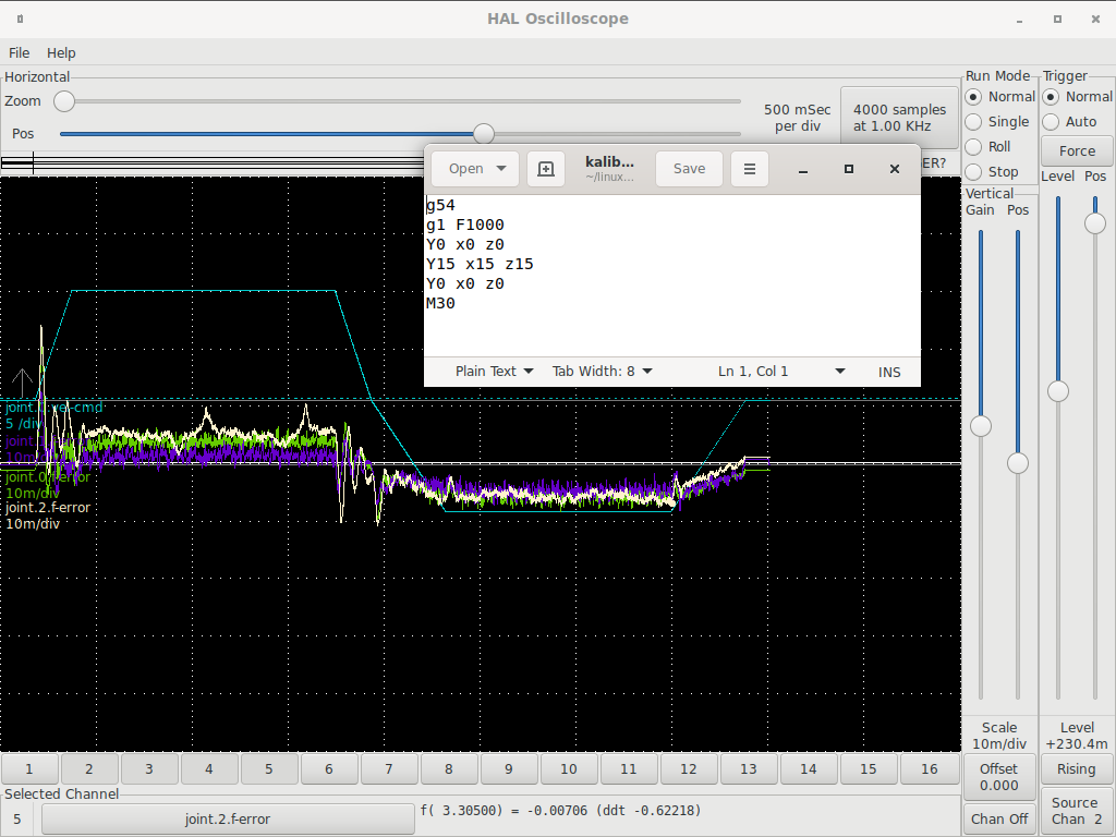

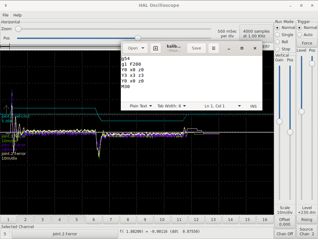

- db1981
- Posts: 790
- Thank you received: 276
02 Sep 2021 13:10 #219452
by db1981
Replied by db1981 on topic Maho MH500 W4 Retrofit, möglichst PlugandPlay?
Die Beschleunigung kommt mir sehr niedrig vor. Das sind ja Servos...
Ich habe da 350 X/Y und 250 Z.
Die Peaks können Umkehrspiel/Stickslip oder aber auch ein Konfig Problem sein.
Ein Ändern der Beschleunigung sollte kein schwingen erzeugen...
Fahr mal eine Achse in die Mitte und setze P auf 1 oder 0. Wie verhält sich die Achse bei Konstantfahrt? Abgesehen von dem Fehler der beim anfahren/bremsen entsteht sollte der F-error bei beiden Richtungen relativ konstant bleiben. Wenn das da schon abweicht stimmt etwas mit Drift Offset oder der REF Spannungs Kalibrierung nicht. Dann kann der Controller nicht sauber reagieren.
Die Max Velocity (referenz) sieht für mich auch falsch aus, das wären ja nur 1000mm/min Eilgang. Welchen wert haben den die Scales in der ini für den Analog Ausgang?
