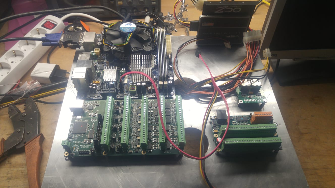

Plattinen mal positioniert und befestigt.
Wollte gestern eigentlich den Rechner noch starten und Linuxcnc installieren, jetzt hat mein Mainboard natürlich einen 24pin Stecker und mein Netzteil einen 20pin.
also wieder a bissl warten...

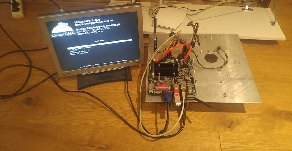

Nachdem das vorherige Board leider Probleme machte jetzt mit Q1900B-ITX
musste zur installation kurz ins Wohnzimmer hoch, da ich im Keller keine Ethernetbuchse habe und der Installer meinen WlanDongle nicht mochte.
egal, Installation lief durch, Updates auch
allerdings habe ich latenzzeiten von 50uS mit ein bissl glx gears und youtube dann auch schnell mal 200us?
das Q1900B Board war ja eigentlich recht als recht gut hier getestet worden?
woran kanns liegen?
hab dann noch schnelle einige Energiesparsachen und die Soundkarte im Bios ausgemacht hat aber nur marginal geholfen.
das Motherboard ist neu,
Ram sind 2x2GB (gebraucht)

Habe bezüglich Latenzzeiten nochmal ein bisschen probiert.
Bios einstellungen wieder auf Standarteinstellung.
LinuxCNC 2.8.0 Debian 7 Wheezy RTAI per Live Stick ergab etwas bessere Werte.
3x glxgears und ein youtubevideo ergab
nach 2 minuten, servo thread 26000 und base 20000,
also eigentlich ganz ok.
LinuxCNC 2.8.0 Debian 10 Buster PREEMPT-RT ebenfals per Live Stick und
3x glxgears und ein youtubevideo macht ähnlich schlechte Werte wie bei bei der Intallation von gestern.
Servo und Base nach den 2 min um die 60000
Geht dann aber auch mal hoch auf 200000.
warum hat mein Board so schlechte Werte?
bzw was könnte ich noch machen.
Last edit: 13 May 2021 20:02 by DoWerna.

18 May 2021 21:06 #209408 by DoWerna
Jawoll
jetzt mit 2 stillgelegten Kernen scheints zu passen
forum.linuxcnc.org/18-computer/42568-bad...-itx?start=10#209393
