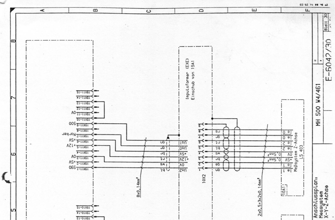

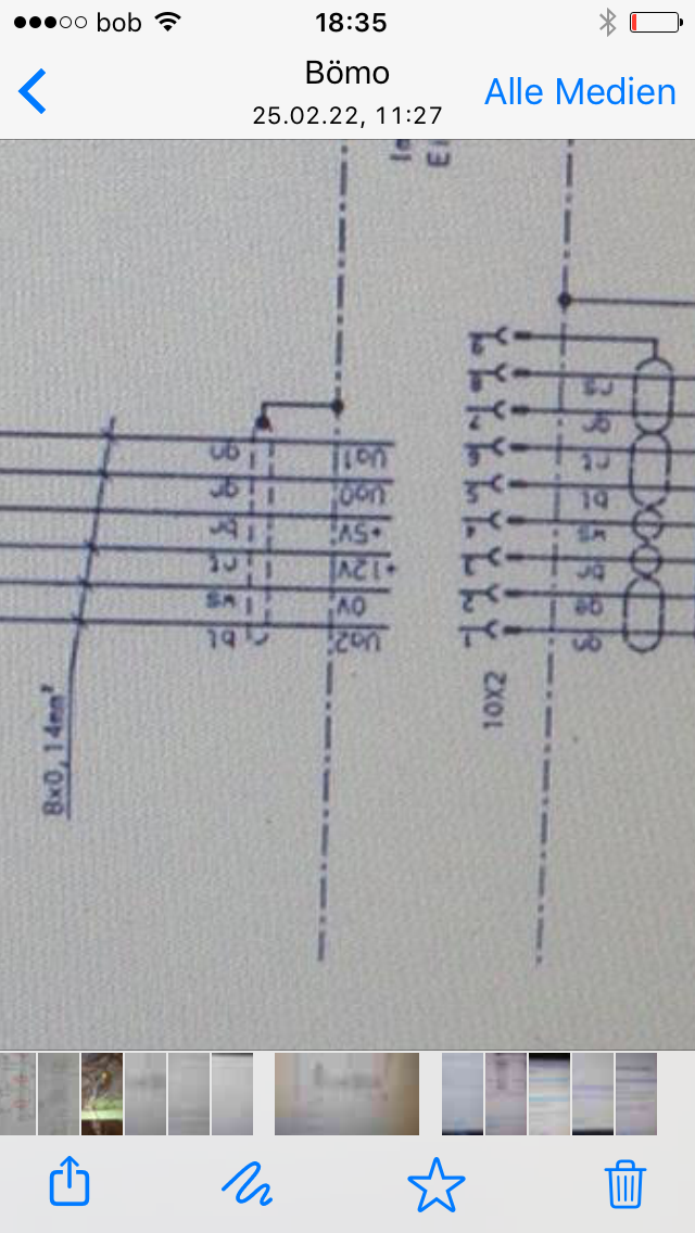

Ah ok,12 Volt habe ich vom Maho Schaltplan gelesen für die 432 Steuerung

Achso, das ist keine normal Exe sondern die Karte aus der 3000er Phillips.
Dann wird die wohl 12V brauchen, da bin ich nicht im Thema.
602er Exe wäre gegrillt worden....

Es gehen ja nur 3 Signale in die Steuerung u. halt 5v ,12v, Ov, u. den Brückenstecker den man tauscht,das wäre ja nicht so viel.

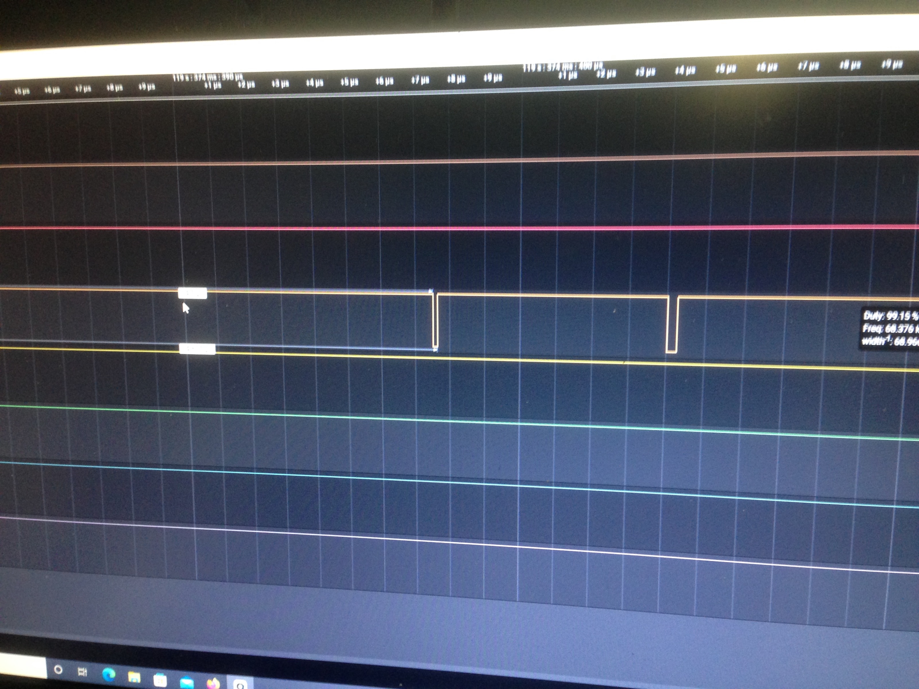

dann hilft wahrscheinlich nur noch strukturierte Fehlersuche.
Versorgungsspannungen ok?
Kommen die 5v (Ausgangsseitig) zur Versorgung vom Maßstab aus der Exe wieder raus?
Wenn Oszi vorhanden ist:
-Stromsignale(11uA) vom Maßstab zur Exe messen, muss ne art Sinus kommen.
-Messen ob die exe spielt -> Rechteck am Ausgang
-Messen ob das Rechtecksignal auch auf der Mesa Karte ankommt.
