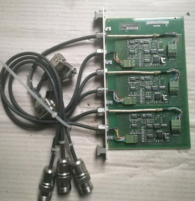

Ok,Danke,werde ich machen,jetzt habe ich den Glasmaßstab mal ausgebaut,damit ich Ordendlich arbeiten kann,die Mesa 7i77D die ich habe,da werden die Servos +-10 Volt angesteuert,jetzt ist die frage von wo nimmt die Karte die Spannung her,bei Field Power wird ja die Spannung angeschlossen für die Ausgänge,das wird bei mir wahrscheinlich,Sinking,auf Masse geschalten,dafür bräuchte ich dann eine separate Spannungsversorgung?

Der 3 Achsen EXE Karte das Maho in der Phillips eingebaut hat, benötige beide 5V und 12V Versorgungspannung pro Kanal. Die 602 Exe's brauchen lediglich 5V.

Ich habe es jetzt hin bekommen,die EXE Karte hatte eine andere Kabel Belegung obwohl beide aus einer Phillips 432 stammen,mit einer hat der E-Plan zusammengepasst.

Ah ok,bei der EXE hat es nicht funktioniert die sieht ein wenig anders aus,ist von einer 500W Maho falls jemand das selbe Problem hat.
Bei der Maho 600E hat es tadelos funktioniert.

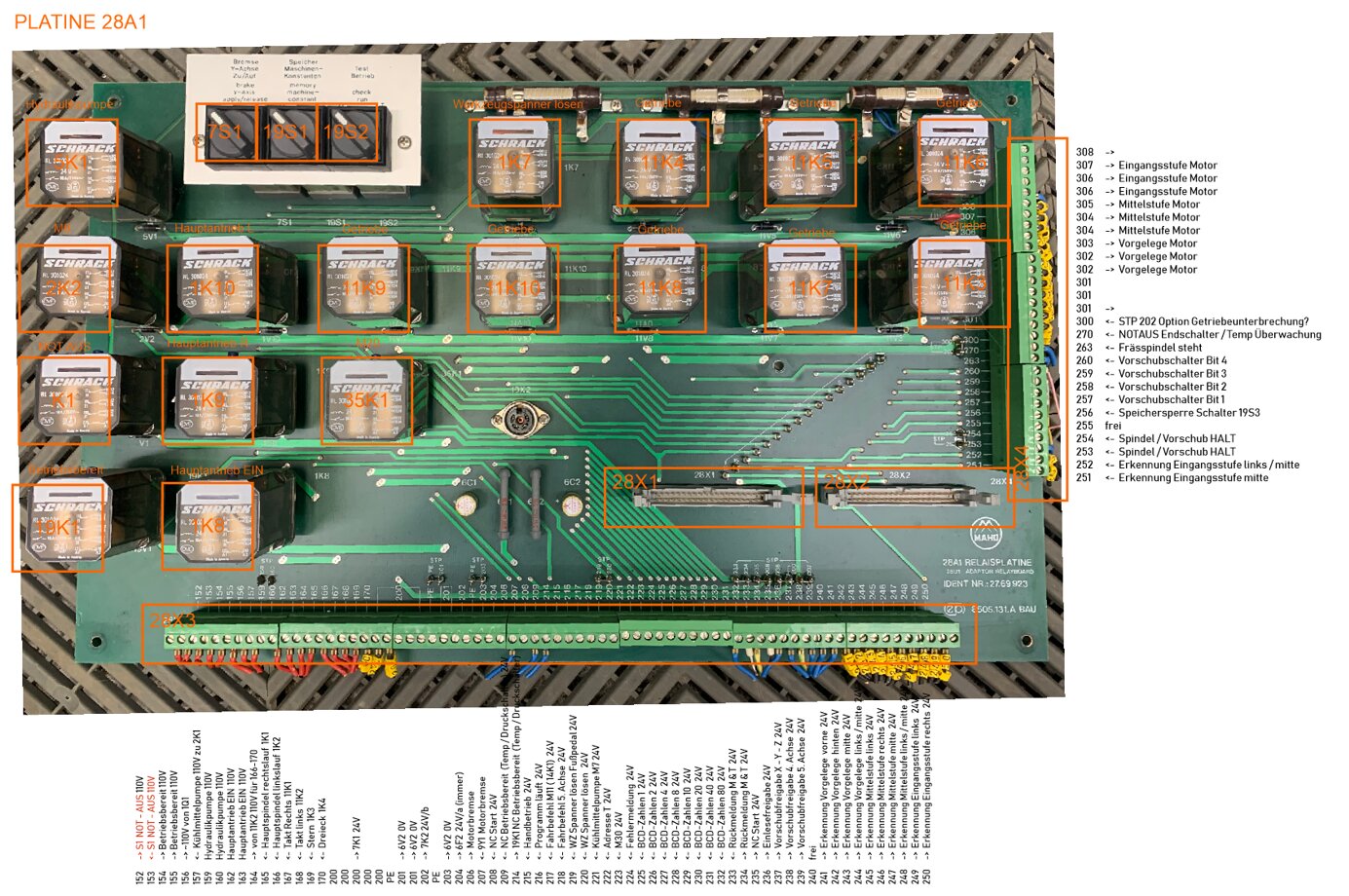

weiß wär zufällig wie man das 18-Gängige Getriebe ansteuert für die Spindel,ich habe schon mal eine Beschreibung von der Relaiplatte
lg.
lg.
- Martin87
- Posts: 42
27 Apr 2022 11:53 #241385
by Martin87
Replied by Martin87 on topic Maho MH500 W4 Retrofit, möglichst PlugandPlay?
Das wäre die Relaiplatine

03 May 2022 04:48 #241902
by RotarySMP
Replied by RotarySMP on topic Maho MH500 W4 Retrofit, möglichst PlugandPlay?
Ich habe alle mein Wissen über diseser Getriebe in der GitHub Wiki für der COMP niedergeschrieben.
github.com/jin-eld/mh400e-linuxcnc/wiki
Mark
