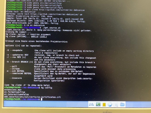

hmm,
hat mit dem sudo nichts zu tun. Habe gerade frisch geclont und das skript ausgeführt ohne Probleme.
Hängt da evtl. ein Proxy oder ne dicke firewall dazwischen? vom skript her kann das nicht kommen, da läuft alles, gerade getestet.

bitte mal den output von "hg config" posten.

Replied by Schaumstofffräsnewbie on topic Ethercat Installation on Debian 10 (from 2.8.2 PREEMT Buster Iso)
In dem Bild sieht man die Fehlermeldung, die ich vorhin meinte und den Output von hg config

bei dem fehler oben waren wohl die kernel header noch nicht nachinstalliert.
der 403 error muss irgendwas mit Firewall oder davor liegendem server zu tun haben, da wird irgendwie http geblockt.

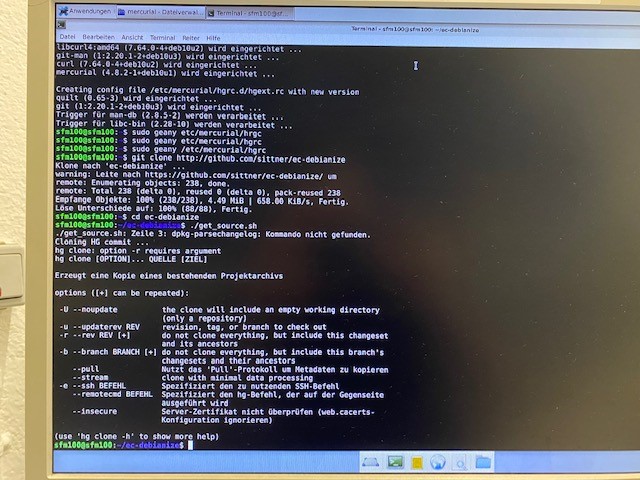

habe mit
$ sudo apt-get install linux-headers-$(uname -r)
die kernel headers nachinstalliert.. sagt immer noch, dass dpkg-parselog als Kommando nicht gefunden wird..
Oder muss ich mir das github.com/sittner/ec-debianize nicht mit git ziehen sondern mit nem hg Befehl? Das ändert wahrscheinlich nichts, was?

das verstehe ich im moment nicht, vorhin ist das doch gelaufen...

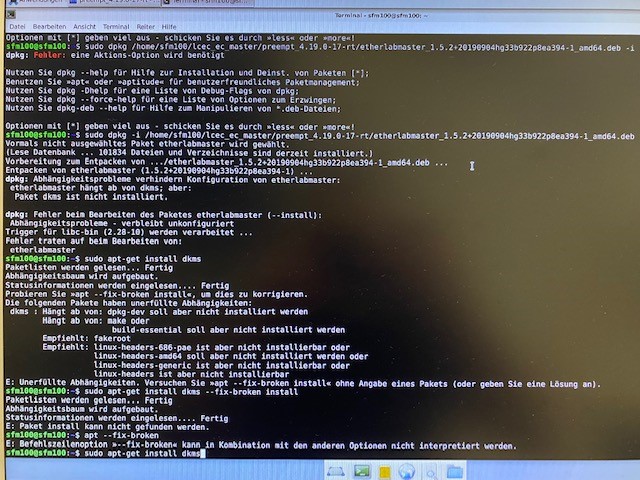

bitte mal checken ob du immer noch kernel 4.19-17 rt preempt hast (uname -a).
wenn ja können wir das temporär abkürzen.
github.com/dbraun1981/lcec_ec_master gibt es 3 deb files.
die bitte mit "sudo dpkg -i " installieren. Mal schauen ob das geht...
uname -a spuckt bei mir 4.19.0-17 rt aus
bei dem versuch mit den Paketen kommt das im Bild... laut dem, was der da sagt fehlen mir ja ein paar Pakete oder es sind welche defekt..

hmm, das ist irgendwas kaputt , du hast kein dkms und das install kommando ist defekt, der sagt auch das die header fehlen...
zuerst mal "sudo apt --fix-broken install"
danach mal sudo "apt-get update", und dann "sudo apt-get upgrade"

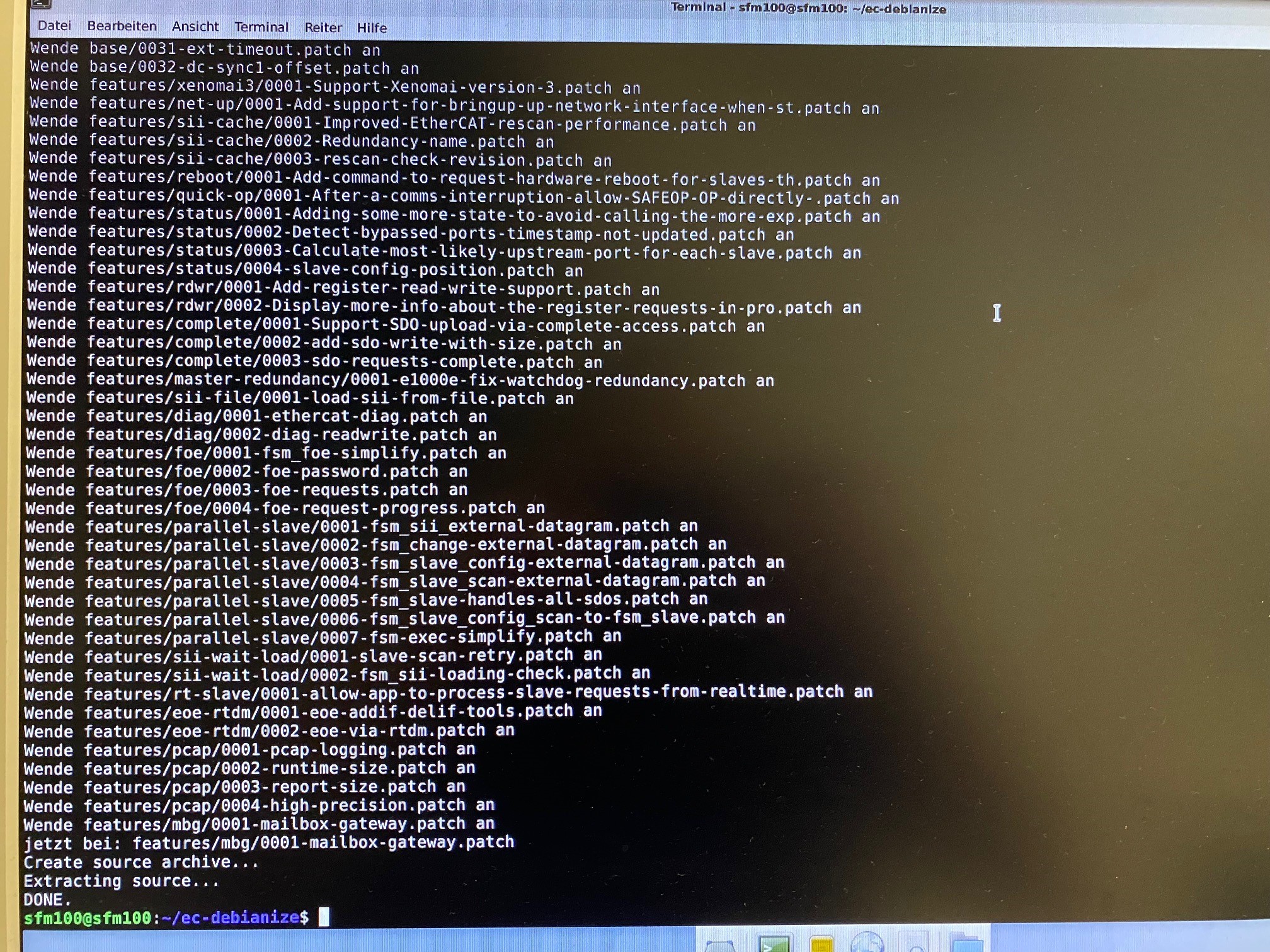

das sudo apt --fix-broken install hab ich in der Zwischenzeit gemacht, hab allerdings gleich danach über cd ec-debianize das ./get_source.sh gemacht. Kommt da das bei raus?
