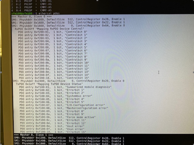

05 Nov 2021 07:40 #225367
by Schaumstofffräsnewbie
Replied by Schaumstofffräsnewbie on topic Ethercat Installation on Debian 10 (from 2.8.2 PREEMT Buster Iso)
Also pdos zeigt mir was an, was ich wegen der Slavenummer eindeutig zuordnen kann.
was mir sdos anzeigt, muss ich gleich nochmal ohne die FUs anzeigen lassen, sind sonst wahrscheinlich zu viele Zeilen...

05 Nov 2021 07:59 #225371
by db1981
Replied by db1981 on topic Ethercat Installation on Debian 10 (from 2.8.2 PREEMT Buster Iso)
So hab mir das weidmüller ding kurz angeschaut.
Das ist im prinzip ein buskoppler für ethercat und dann geht es weiter mit irgendeinem anderen protokoll.
Das wird vom prinzip her so funktionieren wie mit den Profibus oder Can EL Klemmen.
heist der koppler muss konfiguriert werden damit er weiß was hinten dran hängt,
danach musst du das entsprechende prozessabbild herrausbekommen.
Das gibt ne größere Aktion, erstmal alle Doku zu dem Weidmüller zeugs besorgen. Die Config musst du dann manuell entwickeln und alle Bytes beim Busaufstart über SDOs in die Klemme laden....
Um wieviel Ein / Ausgänge handelt es sich denn?
- Schaumstofffräsnewbie
- Posts: 46
05 Nov 2021 08:05 - 05 Nov 2021 08:34 #225373
Okay...
Es handelt sich lediglich um 4 Inputs und 3 Outputs...
Wäre vielleicht die einfacherere Lösung, ein neues I/O-Modul zu kaufen, oder?
Unter den Outputs sind die Ansteuerung der Spindel (die kann nur Vollgas oder aus), der Türöffner (auch nur an oder aus), die Fettpumpe (an/aus), unter den Inputs ein Bit für die Freigabe vom Sicherheitsschaltgerät, die Abfrage der Tür, vom Schmierdruck und vom Fett-Füllstand.
Habe hier im Forum des Öfteren gelesen, dass häufig I/O-Module von Beckhoff verwendet werden. Denke, für ein solches würde ich bei der Config weniger Zeit und Nervenaufwand haben...
Last edit: 05 Nov 2021 08:34 by Schaumstofffräsnewbie.
- db1981
- Posts: 790
- Thank you received: 276
05 Nov 2021 08:36 #225376
by db1981
Da für würde ich mir den Aufwand nicht machen......
Beckhoff :
1x EK1100 Koppler
1x EL1008 8x Input 24V
1x EL2008 8x Output 24V
Beckhoff :
1x EK1100 Koppler
