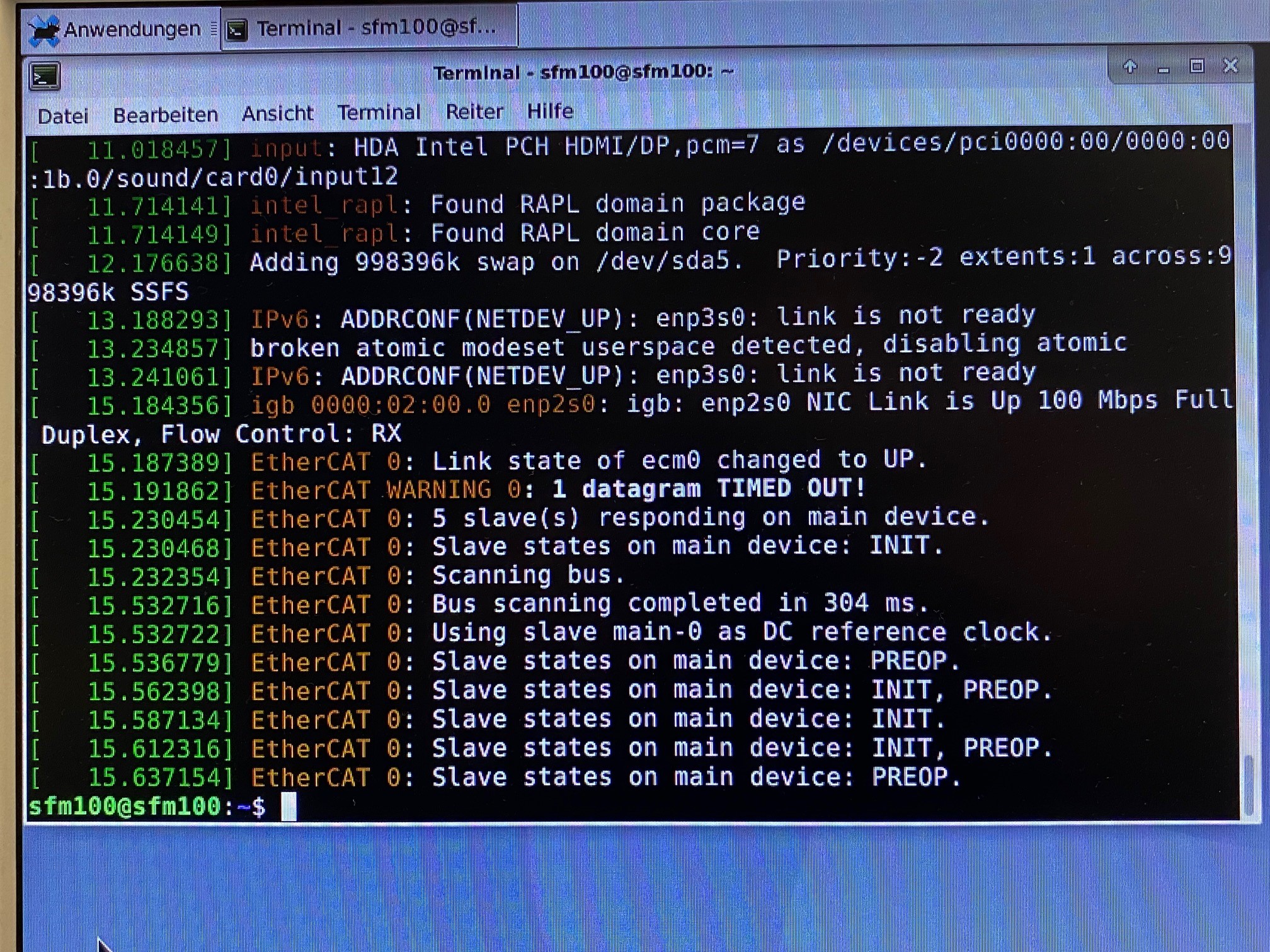

Hmm, Treiber läuft und bekommt ein Interface.
kommt da später noch mehr von ethercat im dmesg.
-definitiv die richtige Netzwerkkarte?
-evtl. IN and Out am Slave vertauscht ?
- Schaumstofffräsnewbie
- Posts: 46
26 Oct 2021 07:15 #224383
by Schaumstofffräsnewbie
Replied by Schaumstofffräsnewbie on topic Ethercat Installation on Debian 10 (from 2.8.2 PREEMT Buster Iso)
Es waren die vertauschten Anschlüsse. Hab es jetzt erstmal in Form einer Linientopologie verbunden, er erkennt aber alle Slaves.

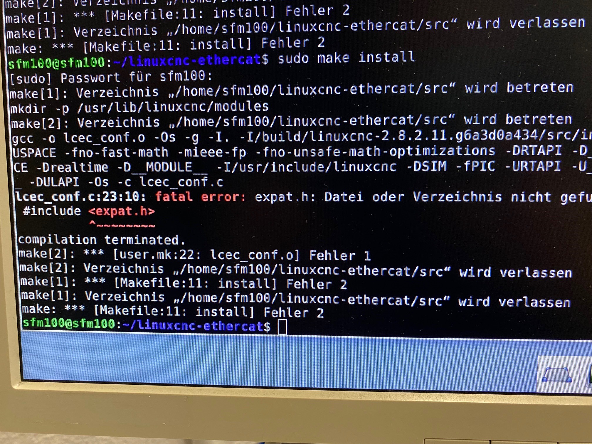

geklont habe ich mir den schon von Github. Muss ich da auch wieder sowas wie make als Kommando eingeben?
- db1981
- Posts: 790
- Thank you received: 276
26 Oct 2021 07:54 #224391
by db1981
Replied by db1981 on topic Ethercat Installation on Debian 10 (from 2.8.2 PREEMT Buster Iso)
"sudo make install"
- Posts: 46
27 Oct 2021 02:57 #224481
Ich glaube bei dieser Maschine geht im ersten Anlauf immer echt alles schief, was schief gehen kann. Bei sudo make install kam diese Fehlermeldung:

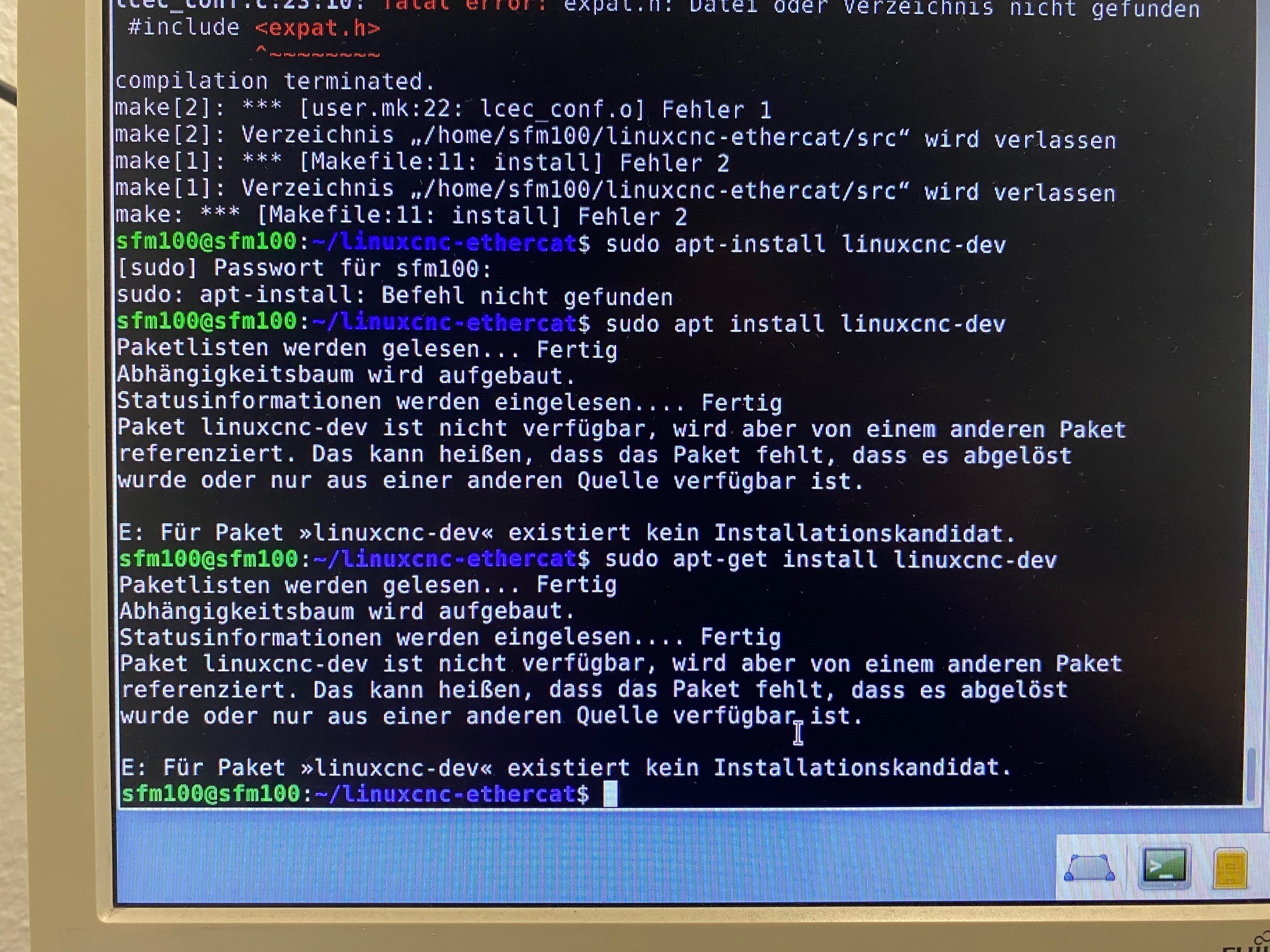

by db1981
ist das linuxcnc-dev paket installiert?
"sudo apt install linuxcnc-dev"
- Posts: 46
27 Oct 2021 05:43 #224488
das paket will er über diesen Befehl nicht installieren. Sagt mir, dass es woanders erwähnt wird, aber nicht als Installationskandidat existiert... soll ich mir das dann, wie unter linuxcnc.org/docs/html/code/building-lin...g-Build-Dependencies mittels sudo apt-get install dpkg-dev ziehen oder so?
- db1981
- Posts: 790
27 Oct 2021 06:21 #224491
by db1981
ne, folgendes:
sudo apt-key adv --keyserver hkp://keys.openpgp.org --recv-key 3cb9fd148f374fef
echo deb linuxcnc.org/ buster base 2.8-rtpreempt | sudo tee /etc/apt/sources.list.d/linuxcnc.list
echo deb-src linuxcnc.org/ buster base 2.8-rtpreempt | sudo tee -a /etc/apt/sources.list.d/linuxcnc.list
sudo apt-get update
da ist aber irgendwas buggy an deiner gesamten installation.....

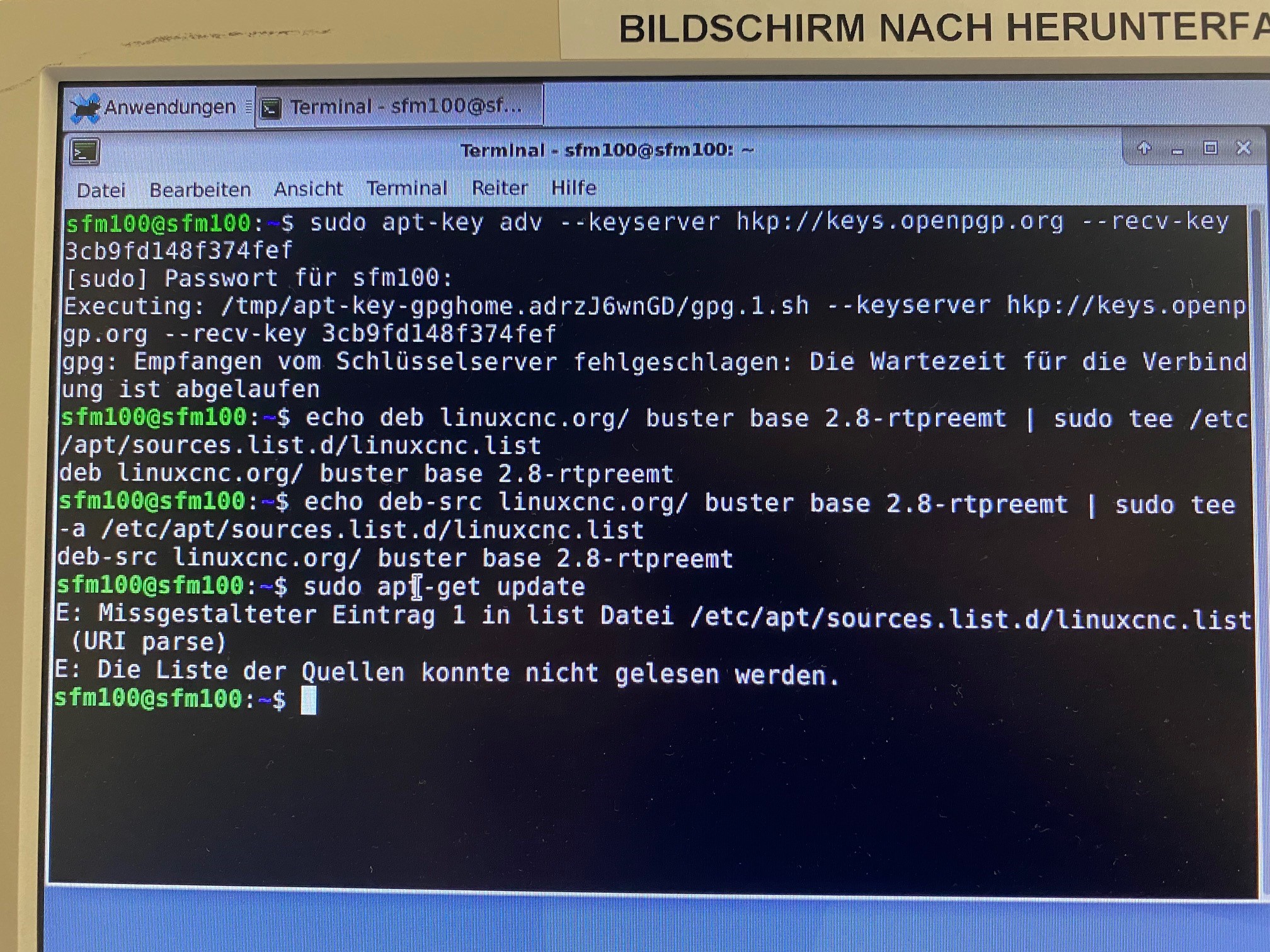

- Posts: 46
27 Oct 2021 06:49 #224492
Der Verdacht mit der defekten Installation scheint sich zu erhärten:
