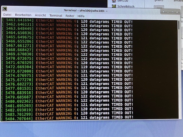

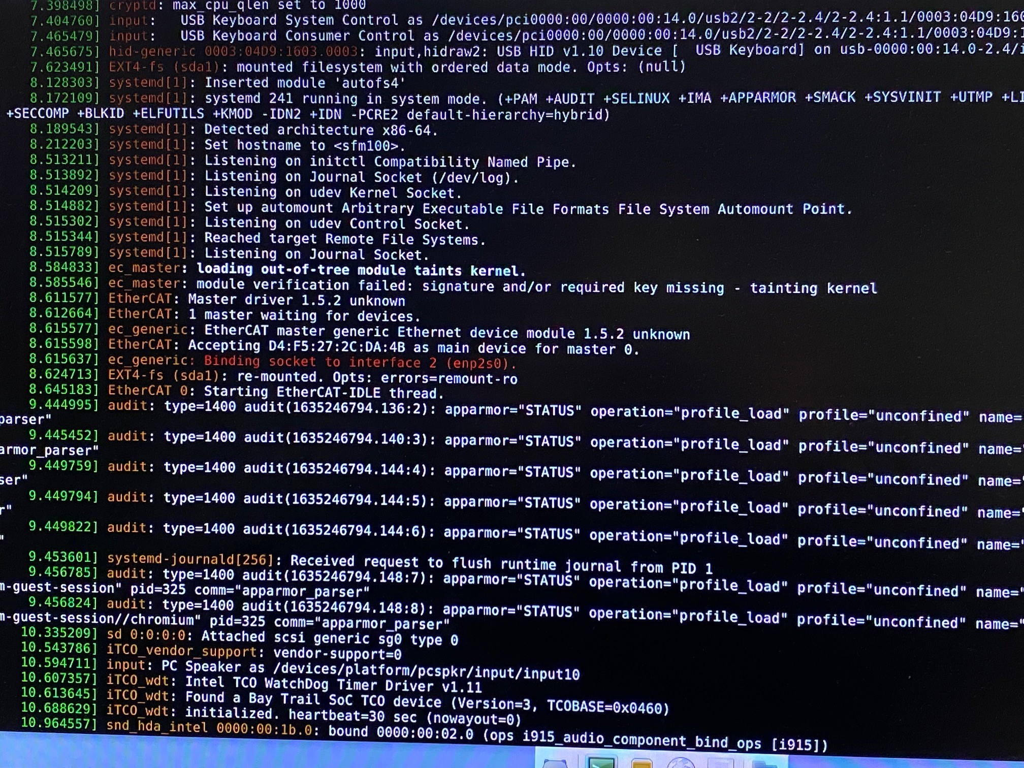

Also bei den MACs bin ich mir nur zu 99% sicher, weil ich im Prinzip nach dem momentanen Aufbau eine Ring-Topologie in dem Bus habe. Als Master in /etc/default/ethercat habe ich nur die MAC von meinem Master am IPC -"output" hin zu den anderen Baueinheiten deklariert. (mit ip link show abgefragt). Muss ich die zweite Schnittstelle, mit der ich den Ring zu meinem als Master geplanten IPC zurückführe auch als zweiten Master definieren?
dmesg gibt den Output auf dem Foto aus

26 Oct 2021 05:08 #224365
by db1981
Replied by db1981 on topic Ethercat Installation on Debian 10 (from 2.8.2 PREEMT Buster Iso)
also ring und redundanz wird noch viel gefummel... da ist noch nichts mit out of the box.
Wenn du im Moment wirklich den Bus auf eine zweite Netzwerkkarte zurückführst, erklärt das warum das nicht spielt.
Am besten erst einmal nur eine Verbindung vom Master zum ersten Slave herstellen, und schauen ob der gefunden wird (evtl. reboot). dann kannst du dir sicher sein das der Treiber und die Etherlab installation spielen.

26 Oct 2021 06:24 - 26 Oct 2021 06:25 #224374
by Schaumstofffräsnewbie
Replied by Schaumstofffräsnewbie on topic Ethercat Installation on Debian 10 (from 2.8.2 PREEMT Buster Iso)
Habe die von dir empfohlenen Schritte umgesetzt. Finde über ethercat slaves nichts und über ethercat master sagt er mir auch, dass keine Slaves angeschlossen sind. dmesg gibt allerdings jetzt mehr aus wie vorher, aber auch die Timeouts aus dem vorherigen Bild:
(die LEDs der Netzwerkschnittstelle blinken wieder mit ca 2Hz.)
